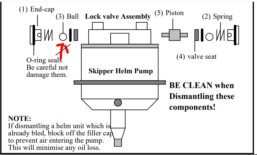

Hvis rattet på FB roterer begge veier ST og BB sjekk at rattpumpen har  tilbakeslags ventiler.
Kontakt Sleipner og  spør om de har reservedeler
ser vanligvis slik ut.

Fungerer greit å styre med manuelt, tilbakeslags ventiler må der vel vere iom det er to styreposisjoner. Eg må sjekke om rattet roterer begge veier, det er eg usikker på, men godt poeng! Om det går berre eine veien så betyr vel det antakeligvis at det er berre eine ventilen som ikkje held tett.
Tilbakeslagsventilene gjør at kraften fra roret ikke skal kunne dreie rattet. Det er poenget med ventilene som sitter i rattpumpene. Dreier rattet, så er en- eller flere ventiler lekk. Slik Roger jo hevder. Det som jeg ikke finner rimelig, er at rattet i det hele tatt dreier seg når autopiloten kjører. Autopiloten må ha en ventil i egen loop som åpner opp for oljestrøm mellom styresylinder og pumpen til autopiloten. Mulig du kan ha flere feil. Jeg er ikke kjent med systemet ditt. Antakelse kun basert på ren hobbykunnskap om hydraulikk.

Snakka med ein person hos sleipner i går og han hevda det ikkje var mulig å skifte ventilane. Men eg sjekka på rattpumpe for nedre styreposisjon i går og den ser ut slik som skissa du viser og då burde det vere mulig. Men det eg har funne ut no er at rattet oppe snurrar heile tida når rattet nede eller autopilot er i bruk, det er litt rart at begge ventilane oppe skal vere gåen samtidig? Så eg lurer litt på om det kan vere tetning i rattpumpe som er gåen..... håper å få innspel frå ein ekspert hos Sleipner i dag.

Den gangen jeg brukte slike pumper fra Sleipner, var det mulig å kjøpe med- eller uten tilbakeslagsventiler. Nå er det 20 år siden sist jeg kjøpte slike produkter fra Sleipner. Den eneste muligheten for at rattet skal kunne snurre er manglende- eller defekte tilbakeslagsventiler, som nevnt over. Selve pumpen er etter husken en vanlig aksialstempelpumpe. Som like gjerne går som motor som pumpe. Altså snurrer ratte villig om ventilene ikke funker.
Det er tydeligvis dårlig butikk og selge reservedeler.
Det kan jo hende at pumpen opp er en pumpe uten, men du må lete etter modellnr. på begge pumpene, regner med at de ser like ut utenpå, men er at det er forskalling innmat i pumper  med og uten tilbakeslagsventiler.
