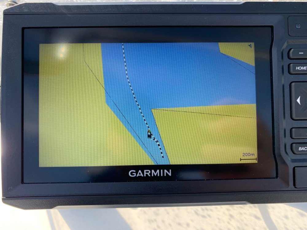

Tor Holm Startet 9.Mai.2023 Link til dette innlegget Startet 9.Mai.2023 Jeg er helt ny når det kommer til båt-livet og har kjøpt meg en liten båt, og installert en helt ny Garmin echomap uhd 62. Jeg har hatt min første tur med plotteren, og må si meg skuffet. Kartet er svært udetaljert og inneholder nesten ingen info. Jeg hadde forventet meg flere detaljer, kartmerker, en mer ekte kystlinje osv. Er det nødvendlig å oppdatere kartet? Er det slik kartet er, og eneste måten å oppgradere er å installere Bluechart? Noen som har andre tips og innspill? Takk=) Sitér dette innlegget Link to post
Okkaby Svart 9.Mai.2023 Link til dette innlegget Svart 9.Mai.2023 Hva kart har du kjøpt å satt inn? Kart er på et SD kort som settes inn i plotter. Ser nesten ut som du kun har det fabrikks installerte kart, som er uten detaljer å ubrukelige. Sitér dette innlegget http://www.fuel-flow.no Få kontroll på dieselforbruket ombord med en forbruksmåler fra www.fuel-flow.no Link to post
Tor Holm Svart 9.Mai.2023 Emnestarter Link til dette innlegget Svart 9.Mai.2023 Ja, det stemmer. Jeg har ikke installert noe kart annet enn hva som var på plotteren da jeg kjøpte den. På Garmin sine sider står det at man kan oppgradere til et bedre kart (BlueChart) så jeg har oppfattet det slik at kartet som er installert i utgangspunktet er greit nok. Da forstår jeg det slik at jeg må ta en liten tur på butikken Sitér dette innlegget Link to post
rebop Svart 9.Mai.2023 Link til dette innlegget Svart 9.Mai.2023 Jeg tror ikke noe kart som følger med, med mindre en har fått en kartbrikke med på kjøpet er noe annet enn ubrukelig. Har selv en lowrance plotter og den oppfører seg som det du beskriver her når kartbrikke inne er satt inn i plotter. Selv har jeg fått trøbbel med min kartbrikke (defekt sd-kort) og har måttet kjøpe en ny kartbrikke. Anbefaler å prøve å få tatt backup av kartbrikken i den grad det er mulig når du har skaffet en kartbrikke. Når du får får kartbrikke på plass da vil du merke en helt annen verden. Husk også at en kartbrikke er for et definert område, alt fra stort til lite i geografisk areale avhengig av hvor mye en er villig å betale. Det er viktig at den kartbrikken dekker det området som du har tenkt å bruke båten din i. Sitér dette innlegget Link to post
Okkaby Svart 9.Mai.2023 Link til dette innlegget Svart 9.Mai.2023 Går ikke å kopiere original kart brikke. Men du får kjøpt brukt kart på feks finn. Hvor i landet holder du til? Sitér dette innlegget http://www.fuel-flow.no Få kontroll på dieselforbruket ombord med en forbruksmåler fra www.fuel-flow.no Link to post
pipe Svart 9.Mai.2023 Link til dette innlegget Svart 9.Mai.2023 Tor Holm skrev 1 time siden: Da forstår jeg det slik at jeg må ta en liten tur på butikken Det er helt riktig. Må ha en ny Bluechart kart brikke for det område du ferdes i. Sitér dette innlegget Link to post
Okkaby Svart 9.Mai.2023 Link til dette innlegget Svart 9.Mai.2023 pipe skrev 15 minutter siden: Det er helt riktig. Må ha en ny Bluechart kart brikke for det område du ferdes i. Samme om det er Bluechart, Navionics eller C-Map. alle vil fungere Sitér dette innlegget http://www.fuel-flow.no Få kontroll på dieselforbruket ombord med en forbruksmåler fra www.fuel-flow.no Link to post
Furu Svart 9.Mai.2023 Link til dette innlegget Svart 9.Mai.2023 må ikke nødvendigvis på butikken, kan kjøpe kart gjennom active capt. appen også og så laste over til plotter, du har kanskje et sd kort liggende å sette inn også Sitér dette innlegget Furuholmen & Scheen 1962 , Tornado 540 rib 2002 Skipsvrak i norge på google. Furuholmen28.com Link to post
