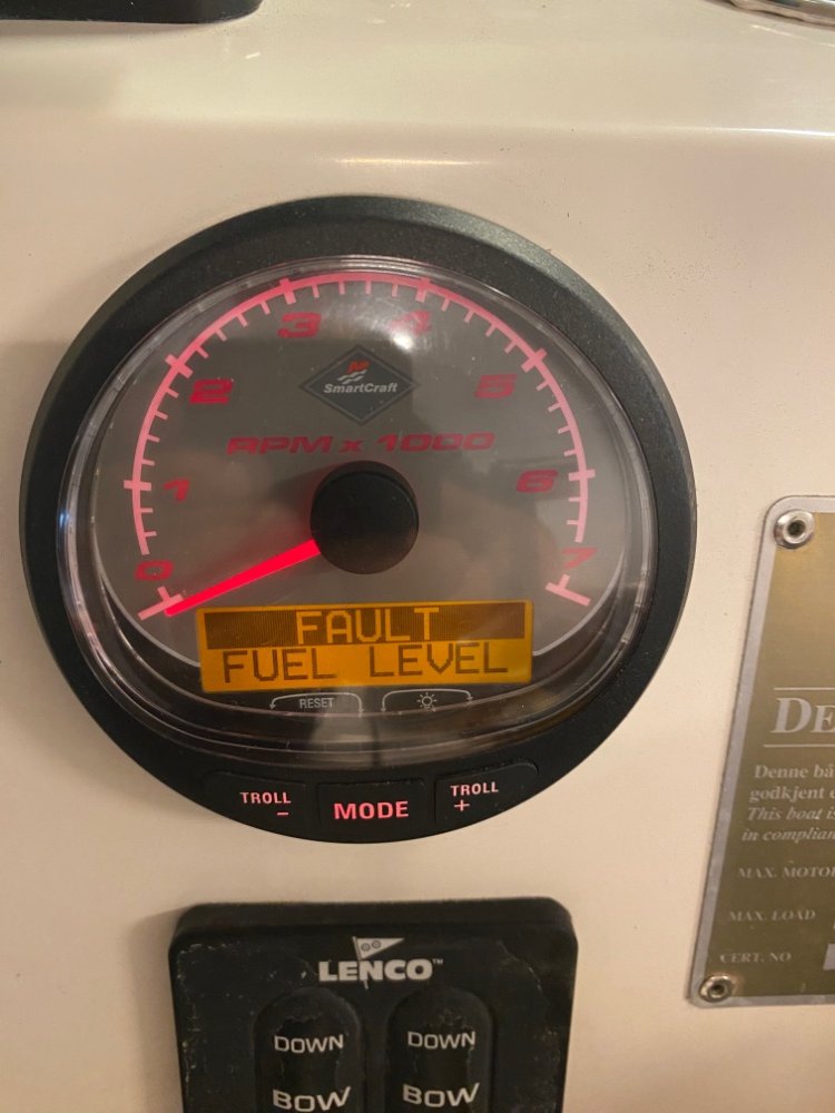

Hei. Har byttet ut en turteller til min 2006 Mercury 115 hk Optimax med et brukt Smartcraft instrument (turteller).
Får opp timetall, temperatur etc etc, men får noen feilmeldinger:
Fault  - fuel level (har to 30 liters plast tanker på båten min uten nivå måler)
Fault - oil level (har ikke ekstern oljetank - kun den på motoren. Regner med den varsler for ekstern oljetank?)
Fault - trim (powertrim på motor virker fint)
Fault -pitot (Dette er vel giver til knopmåler? Har ikke det koblet opp.)
Har tatt en master reset, men akkurat samme feil.
Vet noen hvordan man kobler vekk disse alarmene? Har sjekket i brukermanual for Smartcraft, men finner ikke noe om dette.
