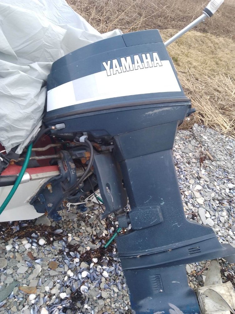

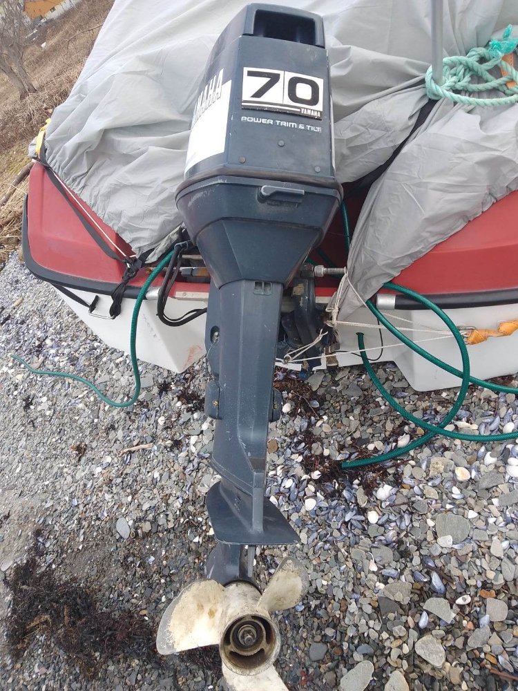

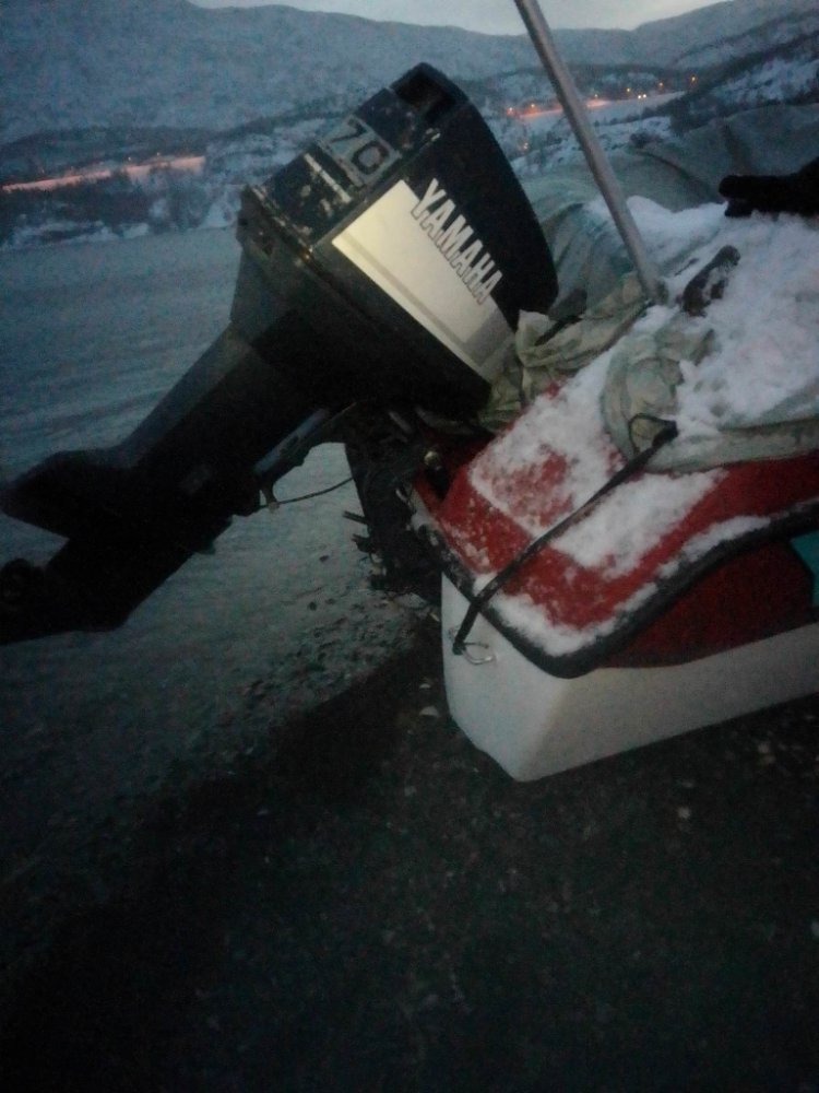

Motoren er en 80 talls 70hk type lang. Den heter for 70BET 6H3. Serienummer: 350346.

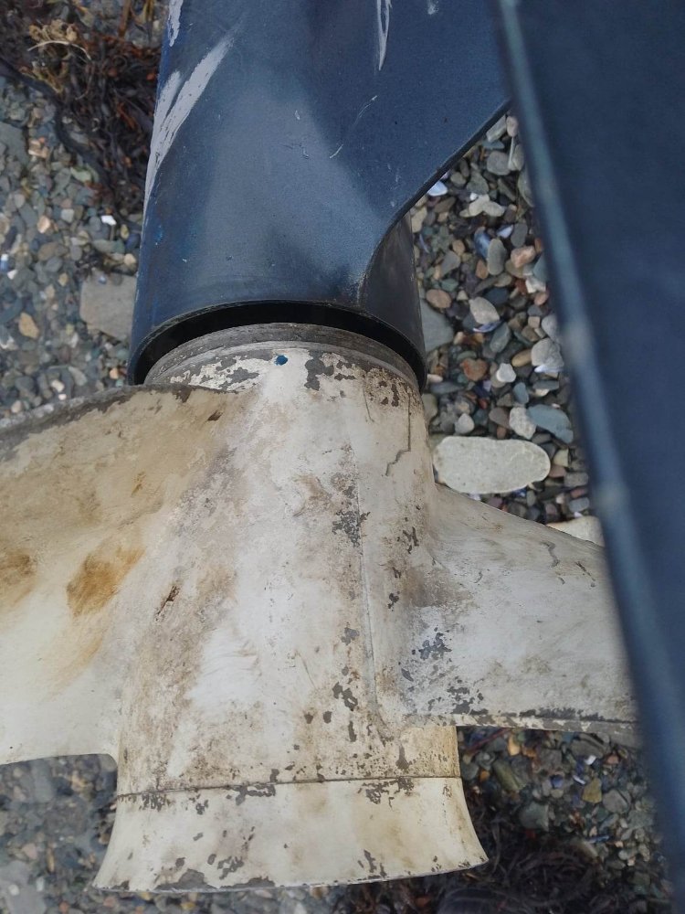

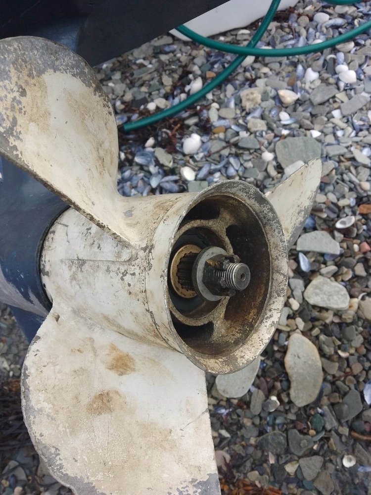

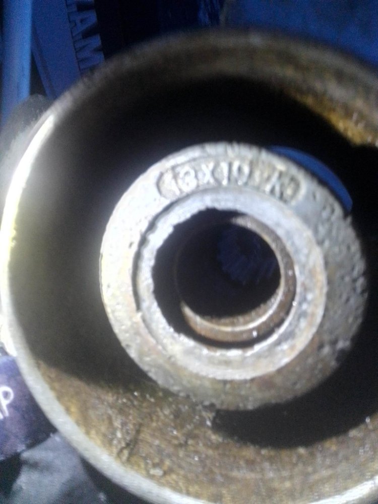

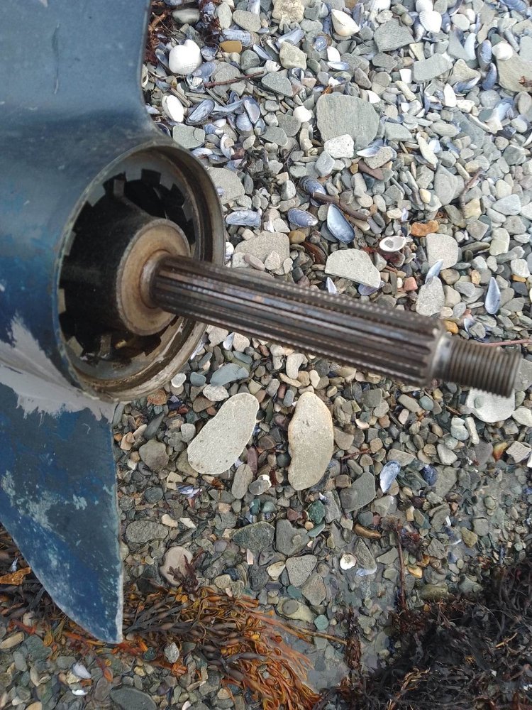

Problemet er som følgende: Propellen har en dødgang horisontalt på ca 2 cm. Dette så jeg ikke da jeg henta den, tenkte ikke engang på å hale å dra i propell og akslinger da jeg kjøpte. Fikk båten over på henger og rett ned til havna og fyrte igang. Starta opp og hørtes veldig fin ut. Smekka den i gir og jeg hører et smell. Propell slo sprekk i huset. Riktignok ikke på oljesiden og jeg har fått taki en sveiser som skal fikse dette for meg. Ca 5cm sprekk. Har fyllt i et middel midlertidig.

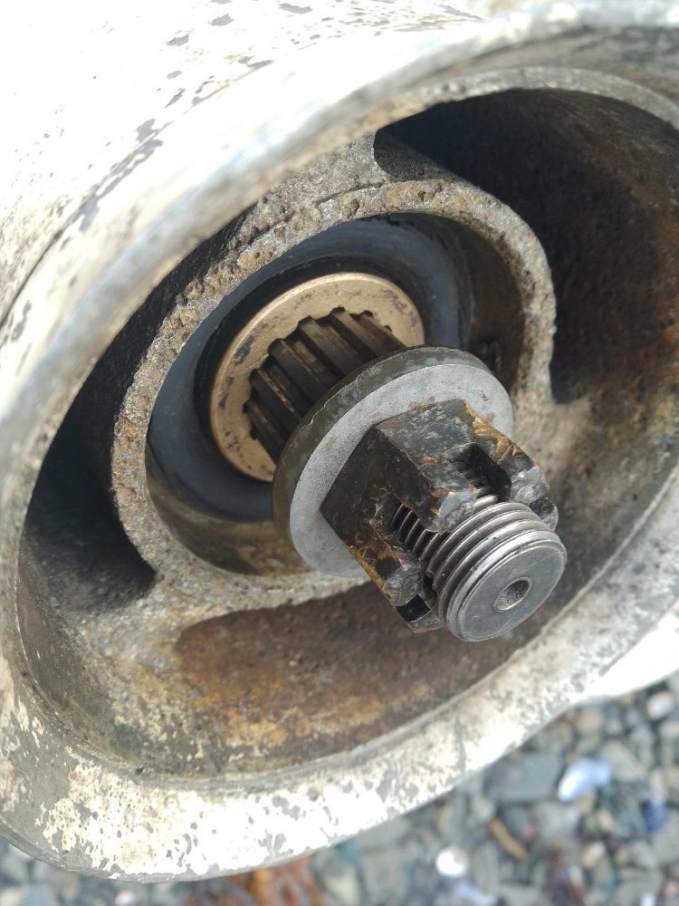

15 Splines aksling.

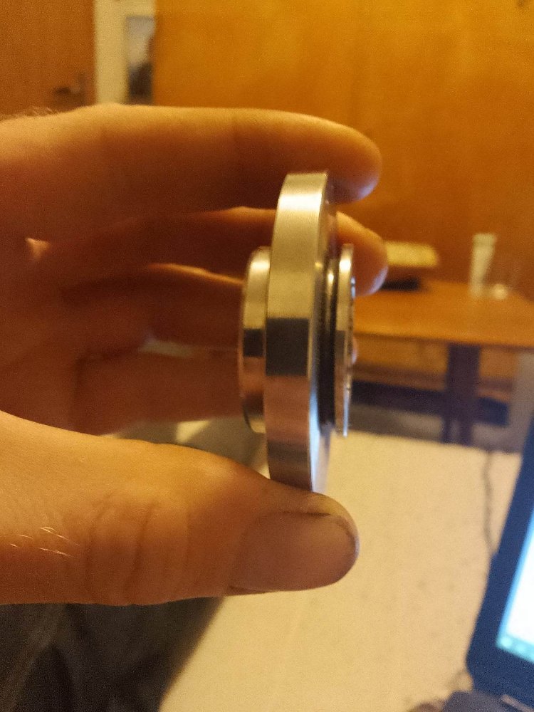

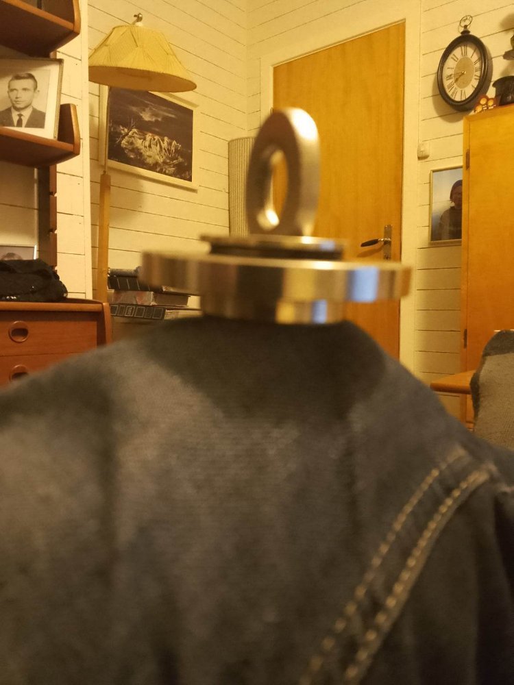

Jeg ser at de aller fleste har en Thrustwasher mellom undervannshus og propell. Denne har ikke denne, så jeg handlet inn et kit som ifølge de lærde skulle passe fra 80 talls til ca 2006 mod. Kitet kom fra en 2002 med betegnelsen 70BETO 6H3, serienummer : 4999932.
15 Splines kit.
Passer IKKE. Med thrustwashern inn på aksling flytta jeg bare problemet. Jeg fikk nemlig en glippe i mellom hus/propell istedet for glippen bakerst mot mutter som jeg hadde i utgangspunktet.

Jeg legger med bilder av motortype og problemet.
ikke 100% sikker her, siden min egen 60hk er ca 100 mil unna for øyeblikket, men jeg mistenker skiva som sitter innerst på propellakselen i bilde #2 er på feil plass - den skal være bak propellen, under propellmutra.   Dermed opptar den plass som thrustskiva skal ha.

på den motorkoden du oppgir så finner jeg dette kitet; Yamaha propell, Hardware kit, 60-100 hk - 1 Sett - 1.033,07 NOK | Boatlab.no
Der er det med litt mer greier som det kan se ut som du mangler, om man ser på tykkelsen på sakene så ser det ut til at det tar ca opp den slarken du har der. Tenker spesielt på de 2 tykke skivene med splines på.

Jeg ser at det er en differanse på min og din Knut, jeg tror det er simeringen som er slik, men det kan jo være at noen har pressa på en skive med en feiltagelse :) Skal se litt nærmere på det i morgen!
Taskeladen, Ser at jeg mangler den tykke skiva med splines. Jeg undres på om jeg kan bruke den trustwashern jeg kjøpte. Altså den passer på aksel, men propell havner jo langt utpå. Der tror jeg Knut kan ha et poeng med denne skiva som er stappa inn og tar opp plass.
