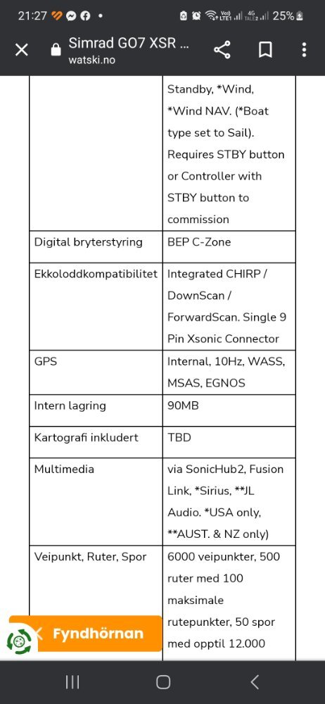

UngeWiig Svart 10.Mai.2023 Emnestarter Link til dette innlegget Svart 10.Mai.2023 Her står det at single 9 pin xsonic kontakt er kompatibel Sitér dette innlegget Link to post

Mulligan Svart 12.Mai.2023 Link til dette innlegget Svart 12.Mai.2023 Okkaby skrev On 10.5.2023 at 22.59: standard svinger som fødes med strøm fra plotter. Mnei vel. Dette er, slik jeg leser specsheet, en passiv svinger. Det er "antenna" til ekkoloddet. Den tar burst den får fra loddet og gjør den om til lyd. Så skifter transceiveren i loddet til å lytte og så blir lyd fanget opp av svingeren sendt til loddet. Den trenger ingen "strøm". På siden: Specsheet for GNSS mottageren overasket litt. Å selge en slik mottager i Europa i 2023 med kun GPS er litt fattigslig. Det minste en kunne vente seg er Galileo og GLONASS. Sitér dette innlegget Link to post
abbor Svart 13.Mai.2023 Link til dette innlegget Svart 13.Mai.2023 Det finnes 3 generasjoner av GO7. GO7, GO7 XSE og GO7 XSR, alle er utgåtte modeller. Antar det er XSR som diskuteres her GO7 XSR har GLONASS i tillegg til GPS, hva de eldre modellene har husker jeg ikke. På sjøen fungerer det greit med bare GPS hvis antennen er på en bra lokasjon da en ikke har andre hindre enn enn de som er på båten. På land er GLONASS viktig fordi en ofte ikke får nok satellitter med bare GPS og fordi GLONASS er bedre langt mot nord. Sitér dette innlegget Link to post
