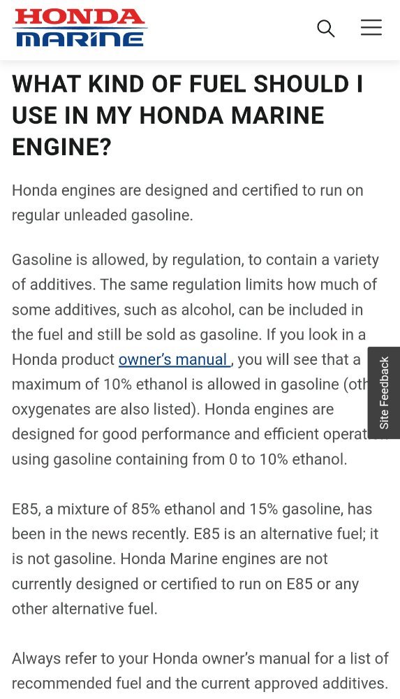

S/Y Emma Svart 16.Mai.2023 Link til dette innlegget Svart 16.Mai.2023 (redigert) Ble litt bekymret siden jeg har fire Honda BF40-påhengsmotorer, men jeg ser Honda forsikrer at det ikke skal være noe problem med E10. Det er vel ingen grunn til å tro at dette ikke skal stemme? E85 er derimot sterkt frarådet. Redigert 16.Mai.2023 av S/Y Emma (see edit history) Sitér dette innlegget Følg S/Y Emma på Facebook • Blogg: To år på langtur med S/Y Emma Link to post
