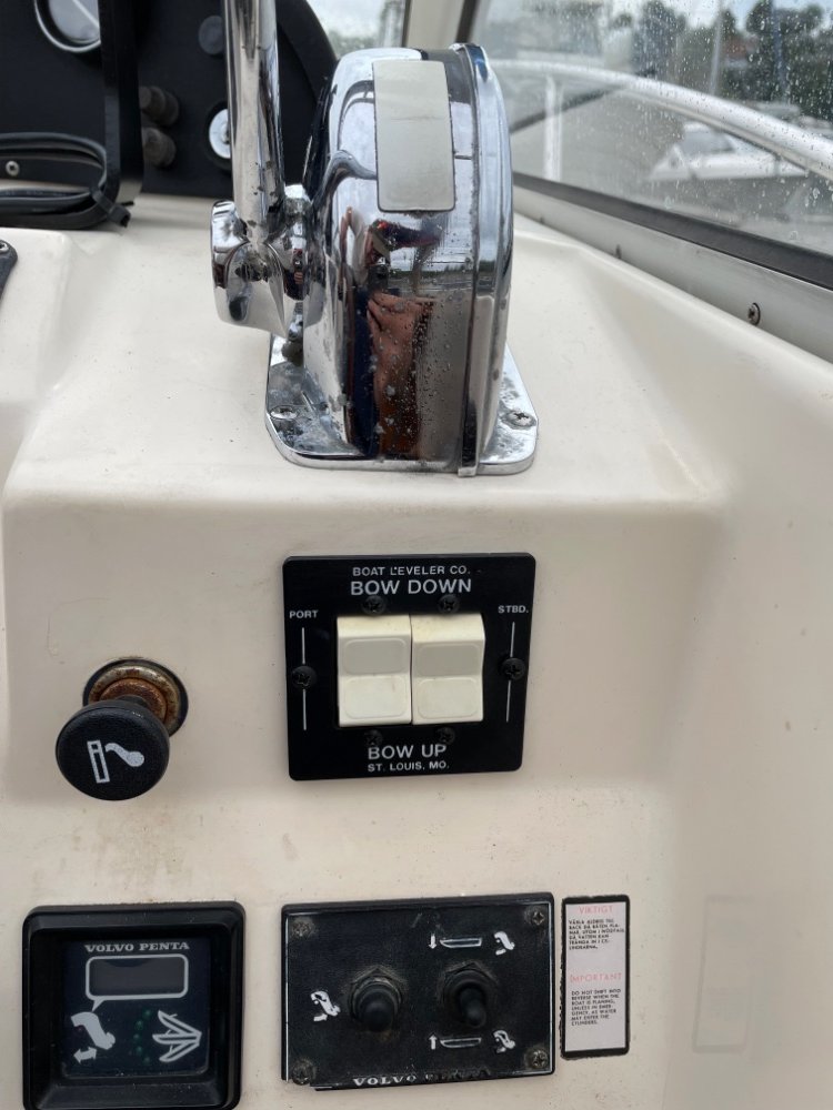

Hogner Startet 12.Mai.2023 Link til dette innlegget Startet 12.Mai.2023 Hei. Jeg har en gammel Windy 22 sport som er utstyrt med trimtabs fra Instatrim og den ene vippebryteren på styringspanelet er ødelagt. Er det mulig å bytte bare de to bryterne i panelet, eller må jeg gå til anskaffelse av nytt panel? Legger med et bilde for å vise panelet det er snakk om. Sitér dette innlegget Link to post
Gullfisk Svart 12.Mai.2023 Link til dette innlegget Svart 12.Mai.2023 Hvis du får tak i en bryter, går det nok å bytte en. Men om det er gammelt og en er ferdig, ville jeg byttet begge/panelet. Sitér dette innlegget Link to post

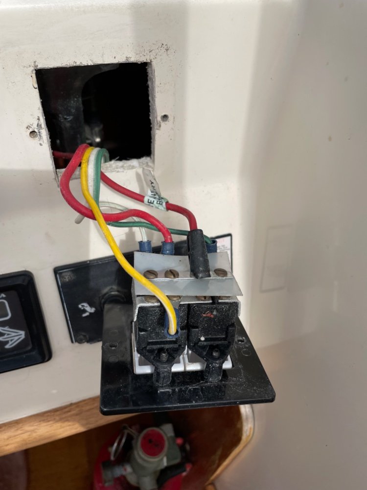

Fantino Svart 14.Mai.2023 Link til dette innlegget Svart 14.Mai.2023 Seatronic har nytt panel men det er jo ikke gratis. Er nok tricky å få tak i single brytere ville jeg tro. https://seatronic.no/instatrim-kontrollpanel Jeg hadde (som vanlig) gått på Ali og kjøpt en ramme for 2 brytere: NOK 21.91 21% Off | 2/3/4/5 Way Car Rocker Switch Panel Housing Holder Aluminum For Carling Boat Type Auto Parts Switches Parts Accessories https://a.aliexpress.com/_mr8PPQu Og 2 slike brytere av type (ON) OFF (ON), merket Trim Tabs (Ref nr 30, se ‘description’): NOK 21.06 40% Off | 12V 20A Green Led Backlit SPST ON - OFF, DPDT (ON) - OFF - ON Switch for Carling Contura Car Boat Rocker Switch Replacing https://a.aliexpress.com/_mMAxyWG Sitér dette innlegget Link to post
Hogner Svart 15.Mai.2023 Emnestarter Link til dette innlegget Svart 15.Mai.2023 Takk for gode tips! Løsningen med ramme/brytere fra Ali er jo soleklart det mest gunstige, men er det kun det som tre gs for å skifte ut det gamle panelet, eller må det noe mer til? Jeg har sett på den du linker til @Teerex men litt usikker på om den runde størrelsen dekker det gamle kvadratiske hullet, vet du størrelsen på det? Sitér dette innlegget Link to post
Fantino Svart 15.Mai.2023 Link til dette innlegget Svart 15.Mai.2023 Hogner skrev for 2 timer siden: Takk for gode tips! Løsningen med ramme/brytere fra Ali er jo soleklart det mest gunstige, men er det kun det som tre gs for å skifte ut det gamle panelet, eller må det noe mer til? Jeg har sett på den du linker til @Teerex men litt usikker på om den runde størrelsen dekker det gamle kvadratiske hullet, vet du størrelsen på det? Ut fra bildet så ser de fem kablene ut til å stemme godt med det som er angitt for instatrim her: https://insta-trim.com/shop/waterproof-switch-installation-guide/ Så det skal gå fint å kople mot 2 stk 2-veis ‘Carling’-brytere. Tjukk rød er forsyning, rød/grønn må fores fra begge brytere og gul/hvit begge veier på hhv stbd/bb. Det fremgår vel også av laskene bak på de eksisterende bryterene tenker jeg, ser jo at gul er lasket til begge sider på bildet. Pass på å bestille (ON) OFF (ON) som sagt, da dette angir vippebrytere. De uten parentesene blir stående i posisjonen. Sitér dette innlegget Link to post

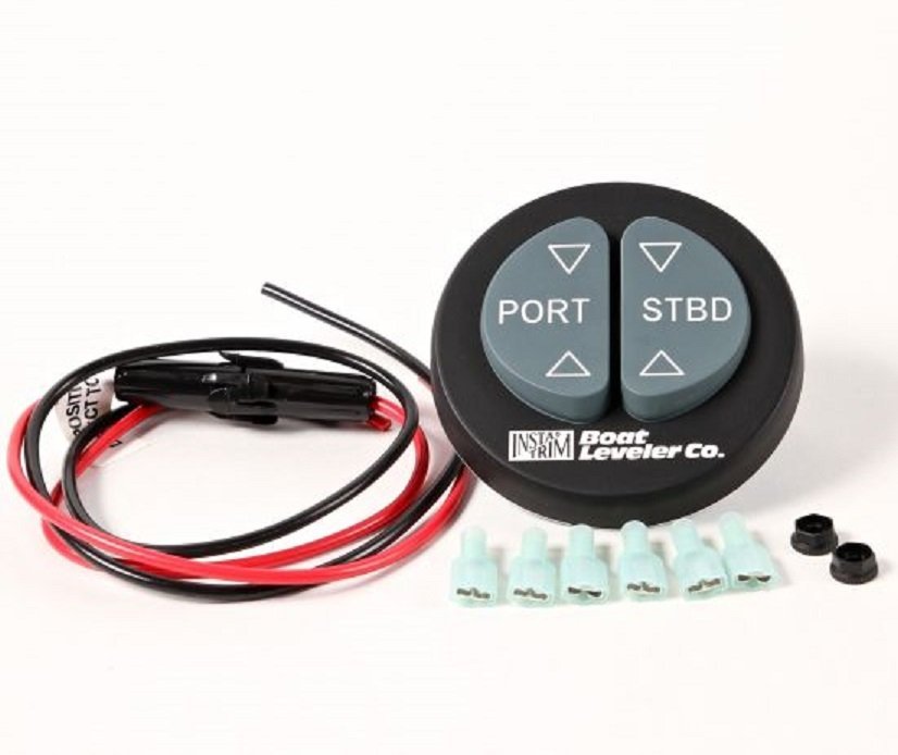

Teerex Svart 15.Mai.2023 Link til dette innlegget Svart 15.Mai.2023 (redigert) Hogner skrev for 4 timer siden: Takk for gode tips! Løsningen med ramme/brytere fra Ali er jo soleklart det mest gunstige, men er det kun det som tre gs for å skifte ut det gamle panelet, eller må det noe mer til? Jeg har sett på den du linker til @Teerex men litt usikker på om den runde størrelsen dekker det gamle kvadratiske hullet, vet du størrelsen på det? Ja den dekker/passer til hullet på den gamle bryteren. Ja prisen er noe stiv idag kan man si. Da jeg bestilte den på ebay for 8 år siden var dollarkursen langt mere hyggelig (ca kr 7) så den kom på ca kr 700 med frakt. Husker ikke om det ble noe mva på toppen eller ikke. https://insta-trim.com/shop/waterproof-switches-black-face-gray-buttons/ Her er komplett trim tabs bryter i Carling-utførelse (finnes med rødt eller blått lys også). Ser at de også har ferdige ledningslasker. https://www.aliexpress.com/item/1005001652608954.html?spm=a2g0o.productlist.main.7.3a771d960wccv0&algo_pvid=a5a5ff63-1238-43a7-a5b5-a0993c694239&algo_exp_id=a5a5ff63-1238-43a7-a5b5-a0993c694239-3&pdp_npi=3%40dis!EUR!6.59!3.95!!!!!%40211be54b16841931491287430d07ff!12000026568779928!sea!NO!109380929&curPageLogUid=WlLZvdrT7HUN Redigert 15.Mai.2023 av Teerex (see edit history) Sitér dette innlegget Windy 27 CC/HT -84. 4,2 D-tronic 250 HK -98. Bravo 3X 1,81 20P. 30 knop (under reparasjon) Navette S540 -10 med Mercury F115 2,1 liter -15, 8 HK Tohatsu 2-takt -03 BSA A65L Lightning -69, Triumph Street Twin 900 -16, Honda MSX 125 -15 BMW X5 30d -13, Jeep Grand Cherokee 3,1TD -00, Audi 100 GL5E -78 Link to post
