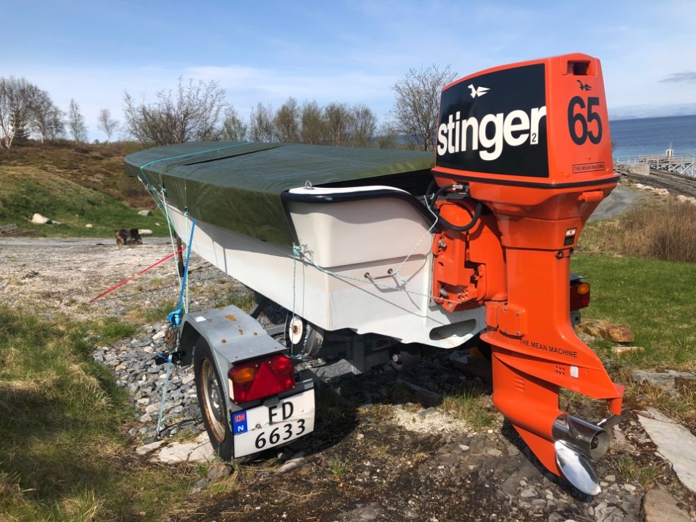

Har en Musling 430 støpt på Hemnesberget(Rana) fra 84. Denne er solid bygd.
Tror ikke alle bygde disse like solide, men Stormer gjør nok det, samt Westermoen.
Skroget er fantastisk bra, takler bølger på en måte som overrasker.
Hadde 40 Yamaha 2 takt først på 88 kg, det funker veldig bra vektmessig. 30 knop ca.
Har i dag Johnson 70 på 114 kg. Det går helt fint, men vekta merkes.
