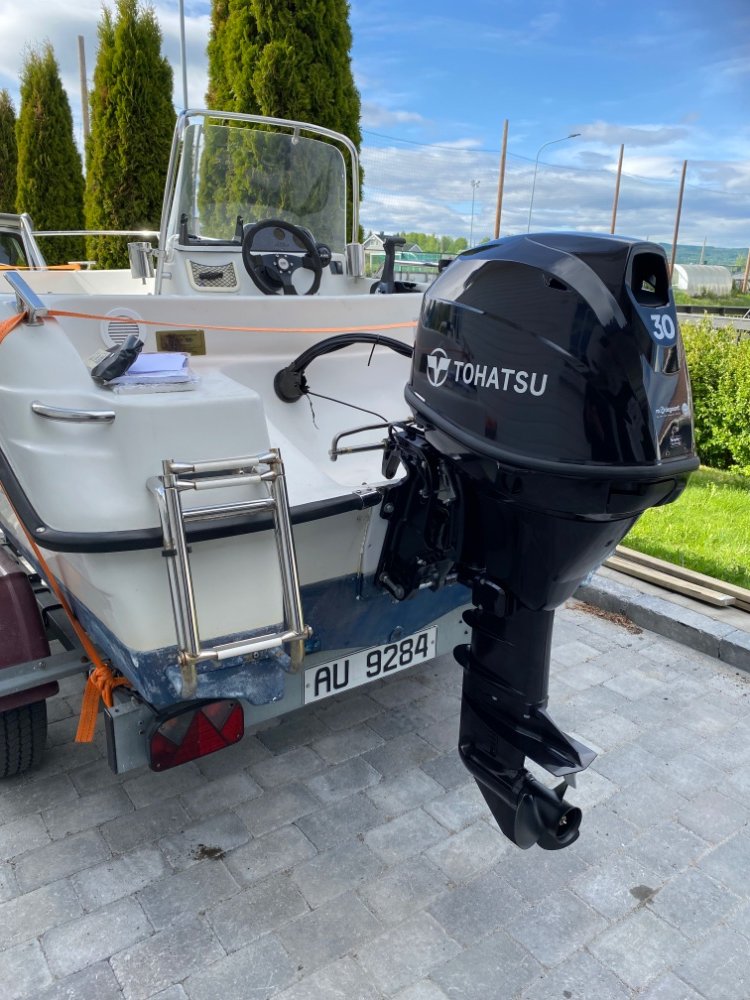

ko-stens Svart 29.Mai.2023 Emnestarter Link til dette innlegget Svart 29.Mai.2023 Da var Suzukien fikset. Nå ser den klin lik ut som en butikkny 2022 Tohatsu MFS 30C ELPT… Vel, Skruzukien ble solgt for en litt vel billig penge pga trøbbelet med kjølestråla. Tok en runde til før jeg tok opp båten, og det var kun i høy fart den forsvant. Den kom tilbake på tomgang uten at det ble sterk stråle. Egentlig fikk jeg en teori om at kanskje termostaten var låst i omtrent lukket stilling. Når motoren blir varm på høyt turtall, fordampet vannet i stede for å sende det ut som indikatorstråle pga lite kjølevann, mens den kjøltes fort ned i det fem, seks grader kalde vannet såpass fort at det kom litt stråle igjen ganske kjapt. Det var ingen tegn til varmgang, så det var jo tydelig at motoren fikk noe kjøling. Men det får ny eier se på. Han var villig til å skru! Så kan jeg heller glede meg til problemfrie turer med noe jeg kan stole på uten å bli irritert. Kanskje burde jeg satt på en femtihester, men 30 holder til mitt bruk, og det ble jo bortimot tjue lapper billigere. Båten skal tross alt stort sett brukes til fiske og ikke lek. Kommer sikkert til å savne fem, seks knop når jeg skal langt av gårde, men det får så være. Sitér dette innlegget Link to post
