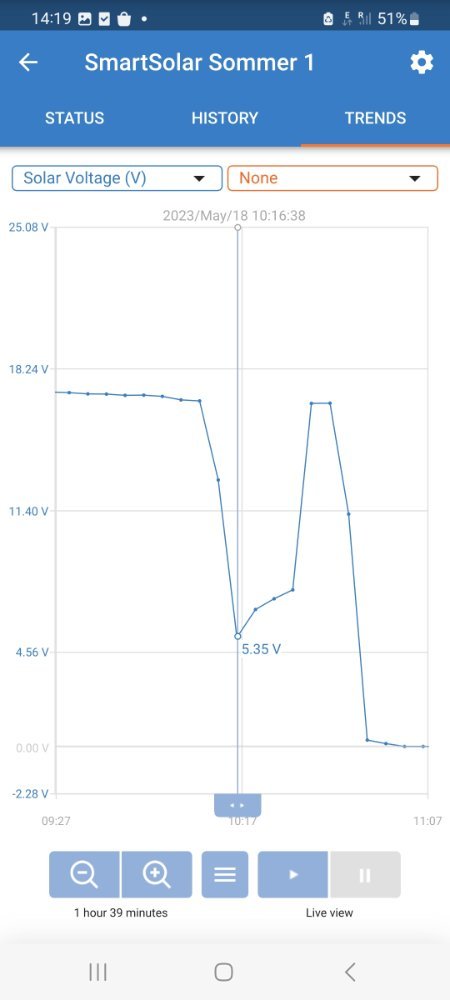

Gabi Startet 18.Mai.2023 Link til dette innlegget Startet 18.Mai.2023 Mitt 100W fleksibelt solcellepanel har fungert bra i 3 år. Men plutselig idag sluttet den å produsere strøm. Jeg har Victron MMPT regulator 75V/10A tilkoplet. Kikket i appen og den produserte bare 5V. Tenkte jeg fikk prøve å rengjøre selv om den så ren ut. Tok papir med vann og rengjorde, tørket over og vipps fungerte den igjen........i 5 minutter. Deretter 0V, og helt stopp. Ser at regulatoren har kontakt med batteriet da den har samme spenning som batteriet. Tok av kabel fra solcellepanelet og koplet sammen igjen, men null effekt. Så den virker å være helt død. Sånn som bare plutselig kan skje? Bare å kjøpe ny? Bildet viser spenningsoppførselen fra solcellepanelet siste minutter. Der det gikk opp igjen var etter vask av panelet og 5min etterpå helt død. Sitér dette innlegget Link to post

Gabi Svart 18.Mai.2023 Emnestarter Link til dette innlegget Svart 18.Mai.2023 Jeg har rugget på kontakten før idag men uten at det egentlig hjalp. Men! Den vart skræmt ja, når jeg angav den til båtforumet for hjelp! Så nå virker den igjen........ Sånn helt plutselig! Ikke så betryggende det akkurat. Kanskje jeg har fått vekselstrøm????? Sitér dette innlegget Link to post

Gabi Svart 25.Mai.2023 Emnestarter Link til dette innlegget Svart 25.Mai.2023 Det viste seg at det ikke var særlig greit å åpne den lille kontaktboksen. Var hermetisk forseglet. Mine skjøtekoplinger var iorden. Demonterte, kjøpte nytt tilsvarende på Maritim og nå fungerer dette. Så da var det nok panelet som hadde tatt kvelden etter bare 3 år. Håper det nye er bedre. Sitér dette innlegget Link to post
