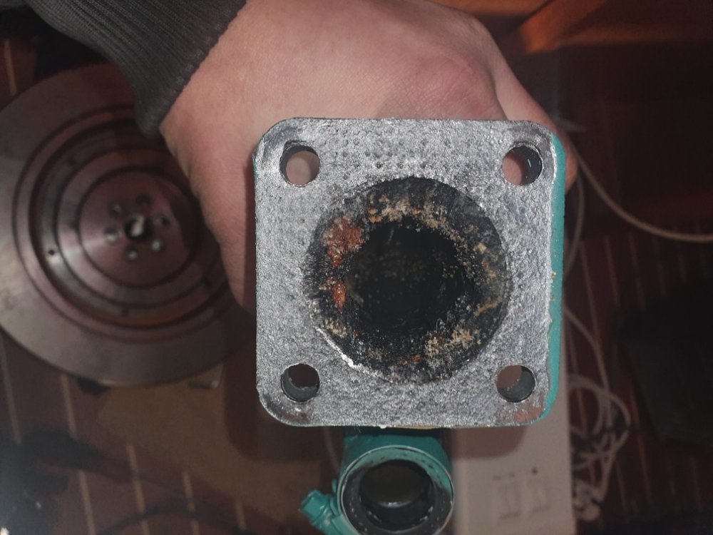

TideRace Svart 19.Mai.2023 Link til dette innlegget Svart 19.Mai.2023 Dette er blandebendet på min D2-40 etter 800 timer. Kunne såvidt presse en ståltråd gjennom. Jeg sier ikke mer... Sitér dette innlegget Link to post

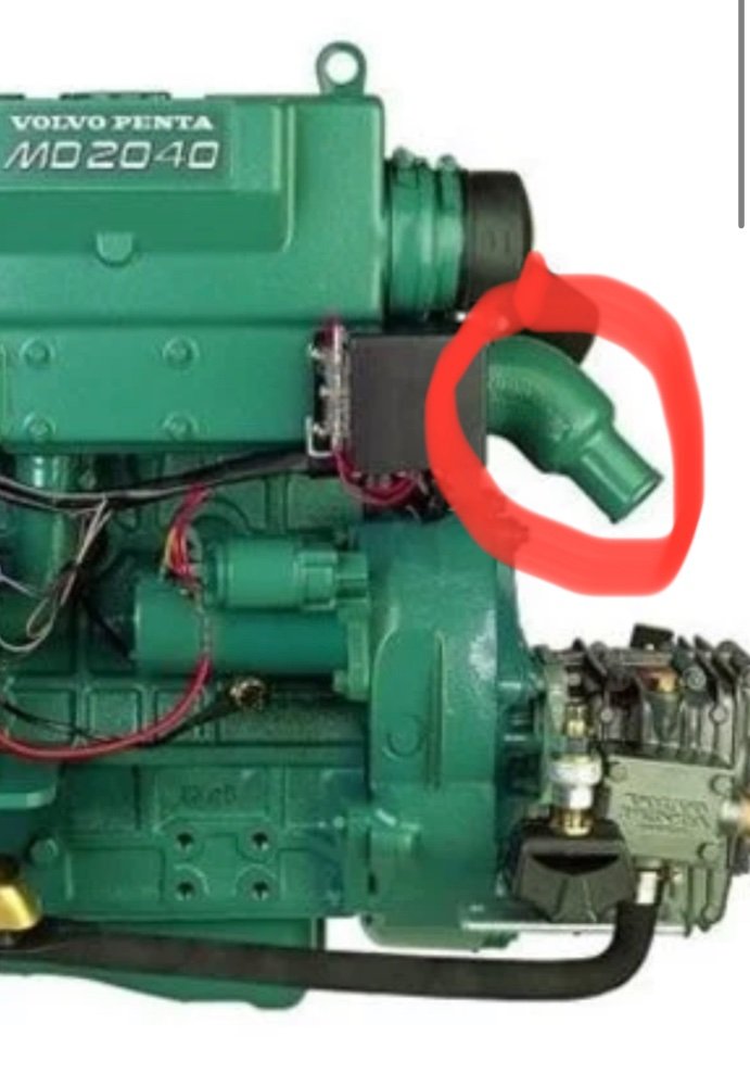

Popeye70 Svart 19.Mai.2023 Emnestarter Link til dette innlegget Svart 19.Mai.2023 Jeg har også fått et tips om eksosbendet via DM (du vet hvem du er - takk!). Da snakker vi om det «kneet» som står rett ut under varmeveksleren, der kjølevannet går ned i eksosen? Hvis jeg har funnet rett del, og forstått det rett, så er det tørt i eksosbendet når motoren står. Er det korrekt? I så fall burde jeg kunne demontere det ganske enkelt, right? Trenger jeg nytt pakningssett om jeg demonterer? Jeg har nok overdrevent stor respekt for disse delene, og vil helst ikke f*cke opp noe… Sitér dette innlegget SY Almara - 2005-modell Dufour 385 GL Link to post
TideRace Svart 19.Mai.2023 Link til dette innlegget Svart 19.Mai.2023 (redigert) Jeg har ikke sendt deg DM, @Popeye70, men du har funnet riktig del på fotoet over. Å skru opp dette er for "grovsmeder", så det er ikke noe fare for å gjøre feil. For sikkerhets skyld, steng kjølevannsinntaket fra seildrevet før du demonterer slanger. Om du kan gjenbruke pakningen mellom motor og bend ser du ikke før du har skrudd opp. Jeg ville byttet uansett. Som flere er inne på kan du gjerne ha diskvalifiserende groe i seildrevet også, men har du ikke sjekket eksosbendet tidligere, regner jeg med at du uansett bør ta en runde på dette i tillegg. Redigert 19.Mai.2023 av TideRace (see edit history) Sitér dette innlegget Link to post

TideRace Svart 19.Mai.2023 Link til dette innlegget Svart 19.Mai.2023 Popeye70 skrev 42 minutter siden: ...Men når motoren blir varmere kommer mer av vannet som damp i stedet... Hvit damp i eksosen er en klar indikasjon på tett eksosbend. Sitér dette innlegget Link to post

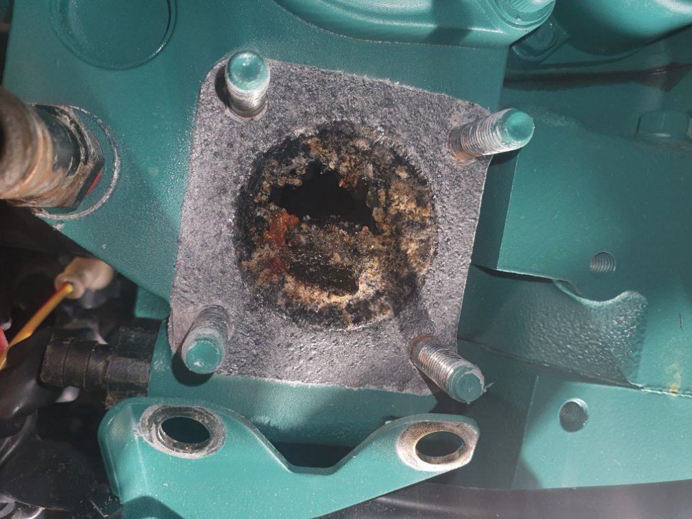

Popeye70 Svart 20.Mai.2023 Emnestarter Link til dette innlegget Svart 20.Mai.2023 Lazyjack skrev 44 minutter siden: Du skriver ikke noe om at du har sjekket eksosbendet, det er jo et vanlig problemområde i en motor som er 10 år og eldre. . Jeg har aldri sjekket eksosbendet. Det har rett og slett aldri falt meg inn. Selv da jeg for flere dager siden fikk en DM med det tipset så tenkte jeg at problemet måtte være i saltvannskretsen, men FØR motoren, ikke etter. Men nå virker det som det mest opplagte stedet å sjekke som neste punkt. Spørsmålet da blir: Om bendet er tett - kan jeg få åpnet det mekanisk eller med lurium, eller må det byttes…? Sitér dette innlegget SY Almara - 2005-modell Dufour 385 GL Link to post
seilfred Svart 20.Mai.2023 Link til dette innlegget Svart 20.Mai.2023 (redigert) Kokset eksos synes jeg var noe dritt å rengjøre når jeg tok jobben for et par år siden, men metallbørste i tannbørsteform eller evt på dremel + bremserens gjorde det for meg. Tar litt tid, men gikk til slutt Redigert 20.Mai.2023 av seilfred (see edit history) Sitér dette innlegget Jeg vet ikke hvorfor min båt lekker, men en dag kommer jeg til bunns i problemet! Link to post
J-Å Svart 20.Mai.2023 Link til dette innlegget Svart 20.Mai.2023 Du bør ihvertfall ha ny pakning Sitér dette innlegget Link to post
Code0 Svart 20.Mai.2023 Link til dette innlegget Svart 20.Mai.2023 Jeg byttet når jeg byttet belg. Dette ruster etterhvert, jeg valgte å sette inn nytt. Men du kan jo kjøre med det til det ruster gjennom, if ever. Sitér dette innlegget Link to post
