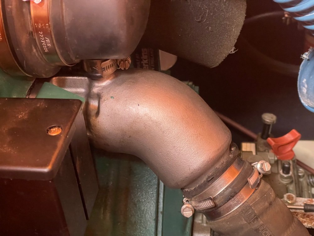

Popeye70 Svart 5.Juni.2023 Emnestarter Link til dette innlegget Svart 5.Juni.2023 Jeg følger opp tråden med dagens info: Nytt eksosbend ble installert i dag, men uten merkbar forbedring i kjøling. Det kommer fremdeles for lite kjølevann når motoren går. Nytt bend på plass: Det gamle bendet var endel sotet/kokset/hva-det-nå-heter, men ikke verre enn at kjølevannet fint burde passere gjennom. Det var litt korrosjon i bendet, men godt med gods igjen. Tipper det hadde holdt noen år til, så det gamle bendet blir forsøkt rengjort og deretter «resirkulert» som reservedel. Så langt er da varmeveksler renset, kjølevæske byttet, impeller byttet, sjøvannsfilteret sjekket og eksosbend byttet. Vi staket inntaket fra utsiden i fjor vår, men mye kan ha skjedd siden den gang. Da står vi egentlig bare igjen med selve inntaket (gjennom drevet), eller åpne/lukke-ventilen for saltvannskretsen rett over drevet. Alt annet er sjekket/byttet. En ting jeg merket meg i dag er at når motoren går så blir ikke sjøvannsfilteret fyllt helt opp med saltvann. Jeg mener det ble det tidligere. Det kan tyde på at problemet ligger på inntakssiden av dette filteret, eller at lokket på filteret lekker luft. Tror ikke problemet er luft, lokket sitter godt, er uten sprekker, og gummiringen er satt inn med noen dråper olje. Jeg har forsøkt å stake fra innsiden uten hell (kommer omtrent til åpne/lukkeventilen), så vi må nok heise båten og sjekke den ytterste meteren av sjøvannskretsen skikkelig fra utsiden. The saga continues… Sitér dette innlegget SY Almara - 2005-modell Dufour 385 GL Link to post
