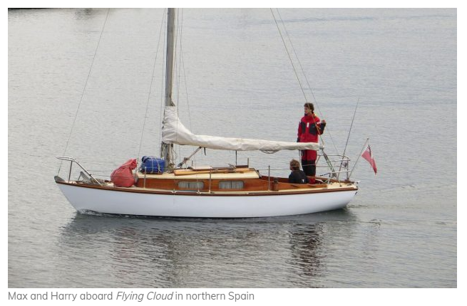

Code0 Svart 22.Mai.2023 Link til dette innlegget Svart 22.Mai.2023 (redigert) har ikke lest denne, men er kanskje relevant. Dukket opp i FB-feeden min i dag. Life-changing voyage: Sailing solo across the Atlantic in a 22ft sloop (yachtingworld.com) Redigert 22.Mai.2023 av Code0 (see edit history) Sitér dette innlegget Link to post
