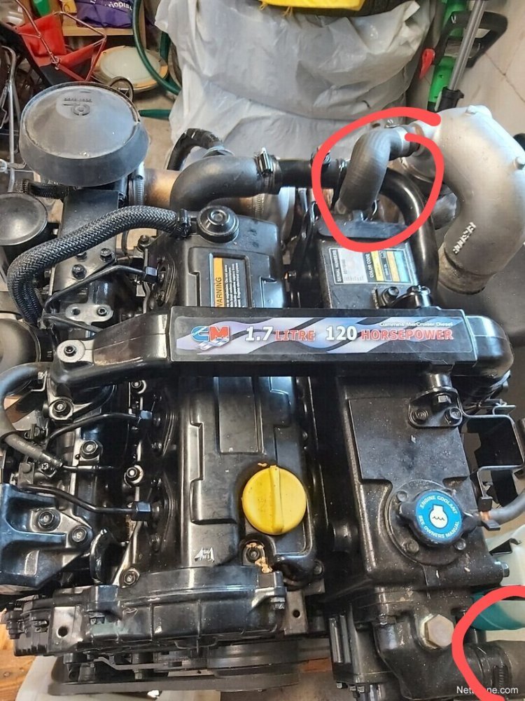

Er det disse to slange vi snakke om?

4 hours ago, Roger jo said:
Jeg ville startet med sjøvanspumpen  gir den nok vann.
Er det lenge siden impelleren er skiftet?
Sjekk alle slanger  så de ikke har en skarp bøy og  ikke er flat  i bøyen som kan strupe vannet..
Systemrens virker best ved sirkulasjon og 50-60 graders varme.
Da trenger du et kar og en pumpe og noen slanger.
I nøden Sett på en slangestomp i hver ende  løft de opp og fyll system rens  så varmeveksleren blir fylt med Systemrens og la det stå et par dager, tappe av litt og fylle på noen ganger er lurt.
Når du er ferdig med systemrens  på sjøvannssiden, Tapp av fersvannsiden  og fyll opp med Systemrens  og kjør et par turer, skyll godt og fyll på frostvæske blanding.
Lykke til.
Tusen takk for svaret.
Forresten, er det lett å fjerne termostaten? Har tenkt å sjekke den imens jeg holde på.
Det ser ut som der er 6 bolter, men den ene (nederst til høyre) er litt mer vanskelig å kommer til pga en fast montert rør (få ikke pipenøkkel på, men kanskje går med fastnøkkel)
