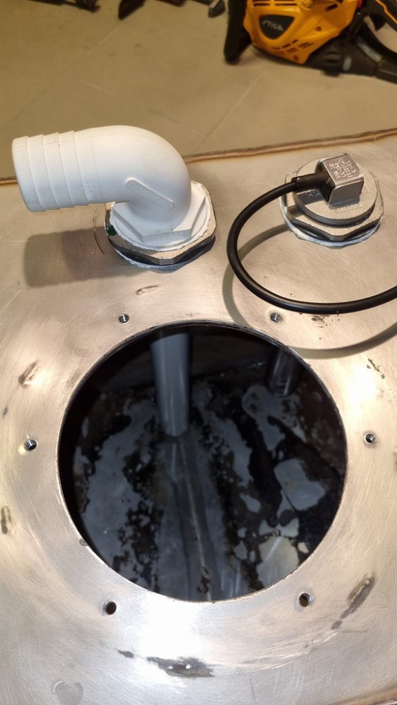

Kaptein Nemo Startet 22.Mai.2023 Link til dette innlegget Startet 22.Mai.2023 Septiktankens tømmerør har noen huller så pumpen suger falsk luft. Jeg fant en grei løsning på denne siden: https://www.facebook.com/photo?fbid=10167666374535495&set=pcb.6372113052822729 West System selger rør og 90 graders bend. Utfordringen en overgangen: https://www.aliexpress.com/item/1005002328526751.html?spm=a2g0o.cart.0.0.3f4238dazuEQwy&mp=1 Det er nesten 1 måned i leveringstid. Er det noen som vet om denne overgangen selges i Norge? Vil det la seg gjøre å ikke bruke overgang? Tar gjerne i mot tips om andre løsninger for å fixe problemet. Sitér dette innlegget Link to post

Kaptein Nemo Svart 22.Mai.2023 Emnestarter Link til dette innlegget Svart 22.Mai.2023 Takk for gode tips. Etter en del feilsøking viste det seg å være pumpen. Den klarte å suge selv i 1m høyde men det kom lite vann ut. I tillegg var det mye urinstein i bunnen av tanken som sperret bunnen av røret. Sitér dette innlegget Link to post
