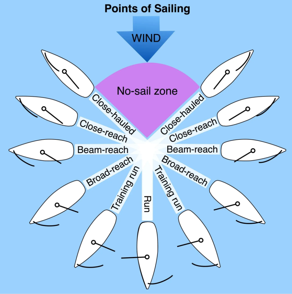

__jallis__ Startet 23.Mai.2023 Link til dette innlegget Startet 23.Mai.2023 Når man seiler på kryss er regelen at bommen til storseilet skal stå tilnærmet langs båtens senterlinje. Men hvor mye skal man evt. slippe ut på storseilskjøtet når vinden går over til lens og slør? Sitér dette innlegget Link to post

Bjørkski Svart 23.Mai.2023 Link til dette innlegget Svart 23.Mai.2023 Sitér dette innlegget Link to post
__jallis__ Svart 23.Mai.2023 Emnestarter Link til dette innlegget Svart 23.Mai.2023 Takker @Bjørkski, dette var akkurat den infoen jeg har savnet, selv etter å ha leste mye om seiltrim allerede! Akkurat det med bommens *posisjon* er lite omhandlet i det jeg har sett tidigere! Sitér dette innlegget Link to post
