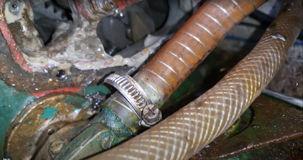

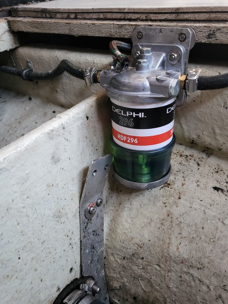

Skiftet da forfilter og finfilter på pumpe i håp om at dette skulle hjelpe. De gamle finfilteret var relativt maltraktert (Se bilde)
Har luftet etter alle kunstens regler så de er ikke luft i systemet som gjør det. (Har hatt med kompetent personell i flere omganger)

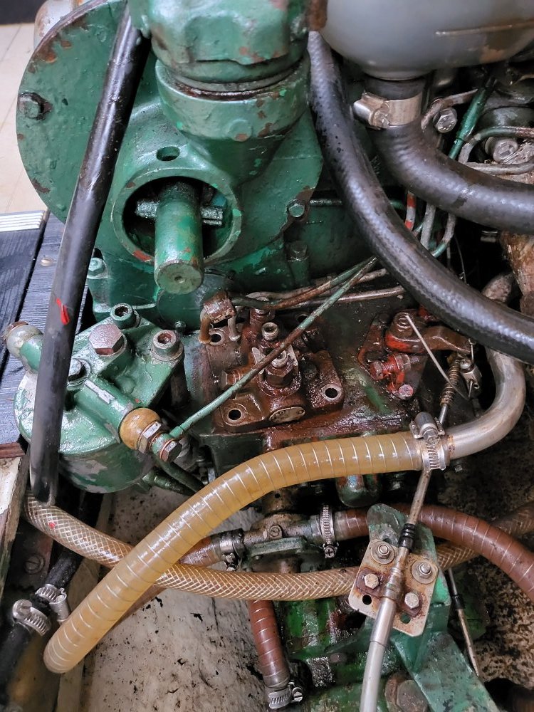

Problemet er at det ikke kommer nokk diesel til dyser den har "nesten" lyst og starte.
En teori er at deler av de maltrakterte filteret er blitt med videre inn i pumpe.
Har begynt å demontere pumpe.
Er de noen som har en beskrivelse av hvordan man går frem her?
Har lest meg opp på noen fjær og en arm og noen greier men ser ingen av de nevnte?
Var noen som nevnte på at de hadde skiftet nikkepumpe, at de var den som kunne skape problemer?
