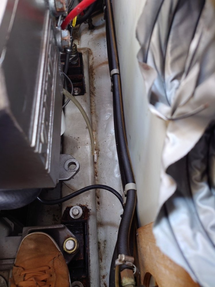

Yanmar 4lh-ste dreneringsplugg
Eggern
Eg har samme motor og har også fleire slike slanger. Den som er kopla på ferskvannskretsen er veldig praktisk ved skifting av kjølevæske. Den slangen du viser på bildet kjem ut frå sjøvannssida.
Det er ein liten ventil/skrue heilt innerst ved "foten" av slangen som åpner og lukker for væskene. Hvis det kjem sjøvatn ut av denne slangen kan du sjekke om den skrudd skikkelig til.
