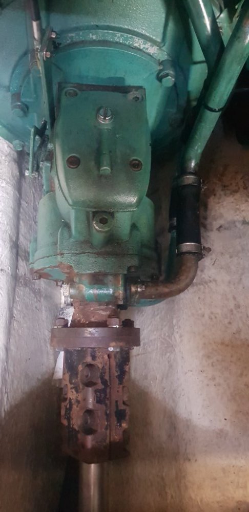

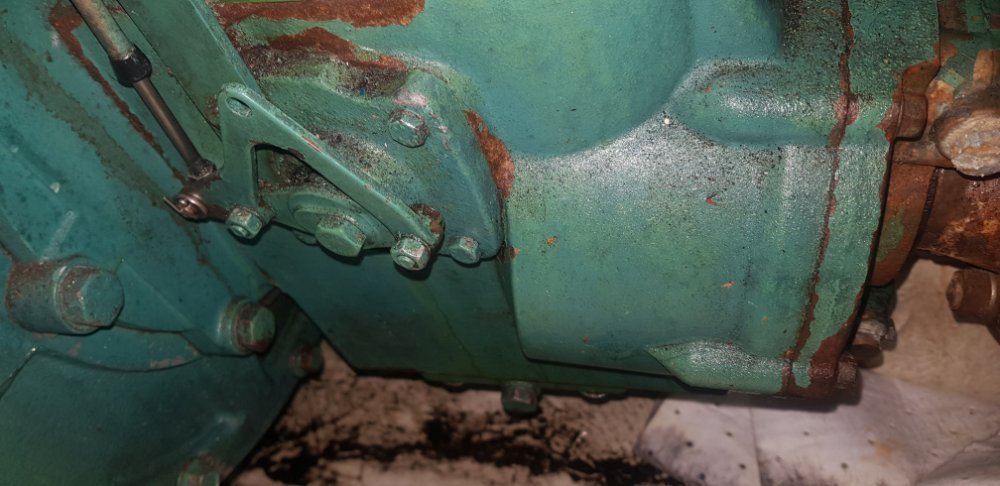

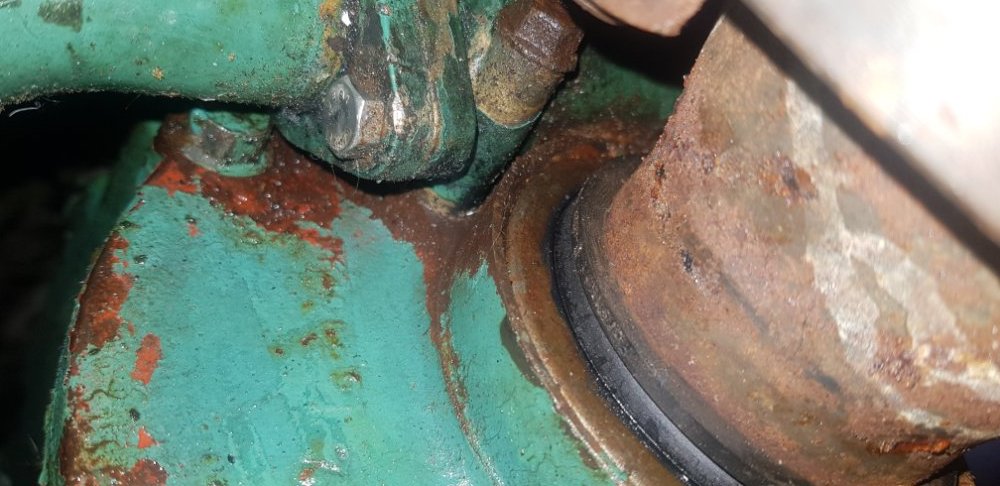

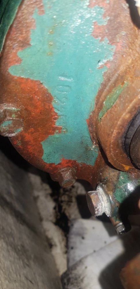

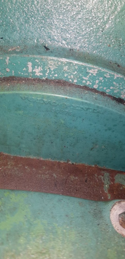

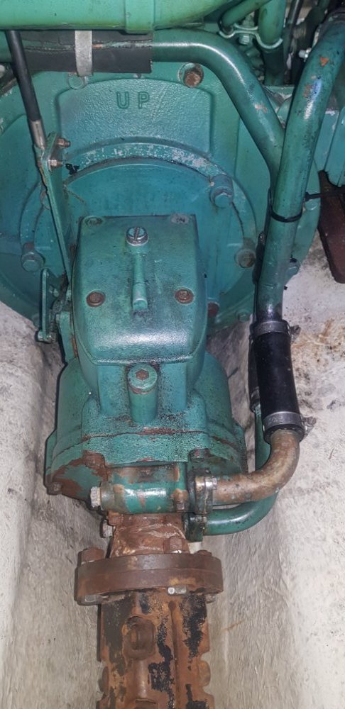

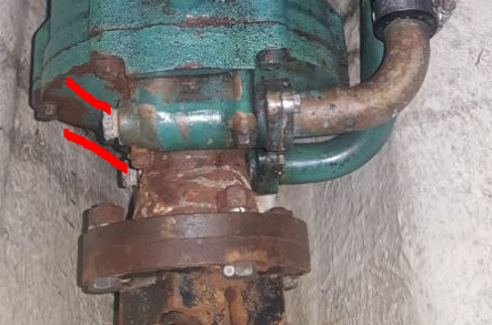

TAMD31A, hvilken olje på denne VP girkassen?
Kaptein Skalle
Trodde 31A kom med MS3. Men mulig jeg tar feil. Hvis det er MS3 så kan det brukes både med motorolje og med girolje. VP sa motorolje til privatbruk,  og kom med informasjon om å bruke girolje ved yrkesbruk.
Mitt MS3 brukes med motorolje.
For øvrig viktig å bytte sinkanoden som er i giret (!). Mange som glemmer den.
