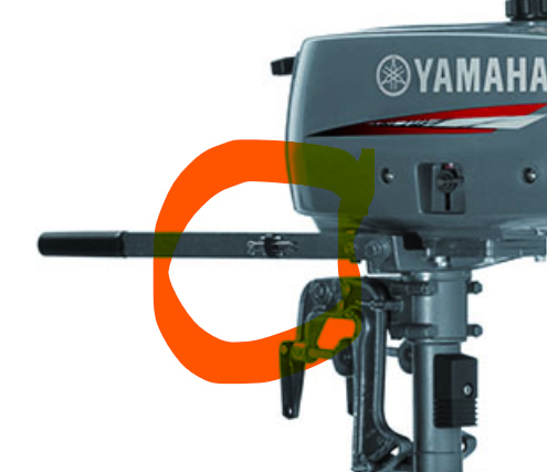

Gammel Johnson 6 hk. Propellen går rundt begge veier, uansett gir.
Torsen67
Big Horn skrev On 6.6.2023 at 9.49:
Brytepinner er forbruksvare på små påhengere som blir brukt på grunt vann, og man bør altid ha med seg nye. Du kan antagelig kappe en syrefast skrue med riktig diameter intill du finner riktig brytepinne.
Problemet er at jeg ikke finner noen som selger brytepinner når jeg googler dette. Burde vel være hyllevare på de fleste båtsjapper?
KEH skrev for 19 timer siden:
Brukes jo på snøfresere og så hvis hvis har forhandler i nærheten så sjekk der ,Clas Ohlson har vel og noen forskjellige hvis trenger kjapp nødløsning til finner riktig.
På snøfresere brukes brytebolter med sekskanthode, gjenger og mutter. Kan ikke brukes på påhenger.
Spiker, skrue osv kan derimot gjøre nytten som nødløsning på en liten motor.
