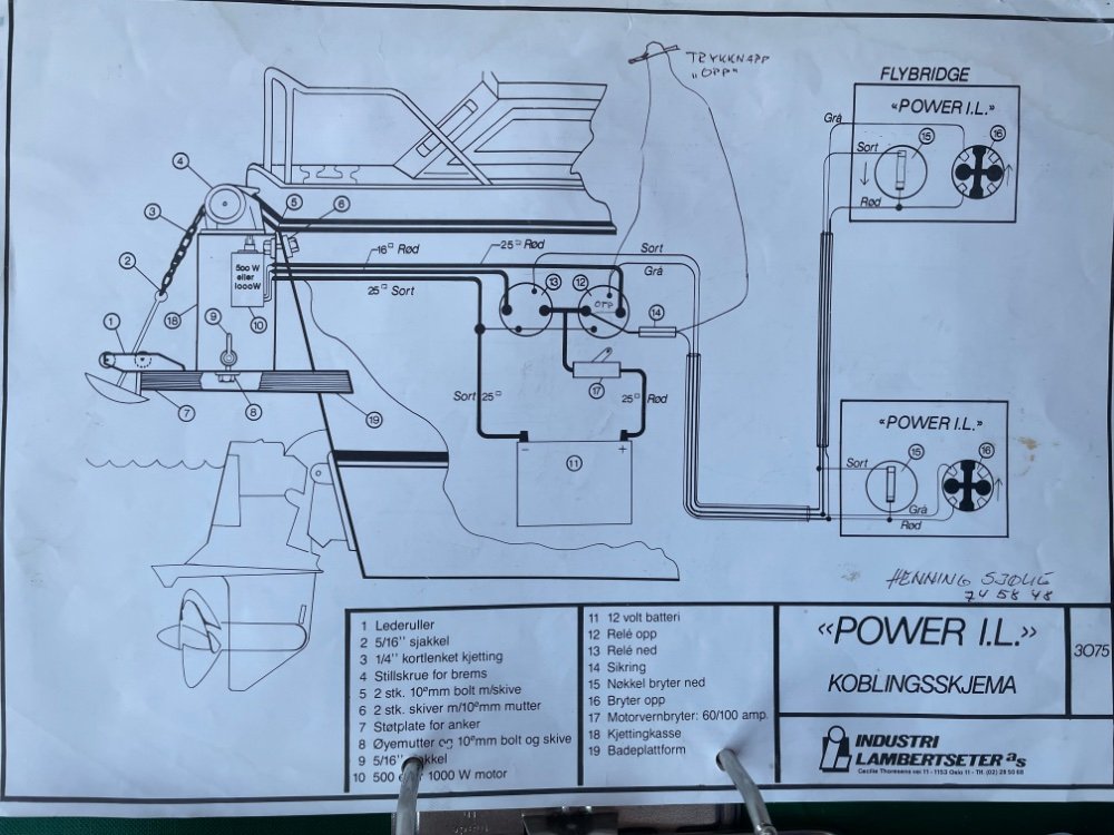

Goddis77 Startet 17.Juni.2023 Link til dette innlegget Startet 17.Juni.2023 Har en eldre ankervinsj av typen Power IL 3075 (tror jeg) som ikke virker nå når vi er på tur. Første turen for året, så den har ikke vært i bruk før. Noen som har erfaringer med denne? Responderer ikke på fjernkontroll eller brytere, så tipper sikring eller rele? Sitér dette innlegget Link to post
Goddis77 Svart 17.Juni.2023 Emnestarter Link til dette innlegget Svart 17.Juni.2023 Ser at dette her er motorvern bryteren. Når jeg turner den ene veien så lager rele for opp lyder fra seg når jeg bruker fjernkontrollen. Sikring ser også hel ut. Kan motoren ha hengt seg opp? Sitér dette innlegget Link to post
J-Å Svart 17.Juni.2023 Link til dette innlegget Svart 17.Juni.2023 Hvis vinsjen henger mekanisk så vil enten sikringen gå eller vinsjmotoren blir varm. Hvis ikke det skjer så bør du se om det kommer 12V fram til vinsjmotoren. ,Når releene slår inn skal det være (ca) 12V mellom svart og den ene av de to røde kablenr (avhengig av retning). Sitér dette innlegget Link to post

Goddis77 Svart 18.Juni.2023 Emnestarter Link til dette innlegget Svart 18.Juni.2023 Fikk ikke ro over dette her, så tok tur ned til båten igjen nå. Spenning inn mot og gjennom motorvern bryter er 14,3 volt. Så anlegget gir strøm frem til releene. Rød 25mm2 kabel til opp rele gir 7 volt ved aktivering. Rød 16mm2 kabel til ned rele gir 7 volt den og ved aktivering. Når jeg prøver for mange ganger så slår motorvern bryter ut og kutter strømmen. Så er det motor som henger og ikke klarer å gjøre jobben, eller er det releene som trøbler? Litt vanskelig for å tro at begge av disse ryker samtidig? Sitér dette innlegget Link to post
J-Å Svart 18.Juni.2023 Link til dette innlegget Svart 18.Juni.2023 Det kan virke som en mekanisk blokkering. Kan du få demontert motoren fra vinsjen, og prøve å kjøre den frikoblet? Sitér dette innlegget Link to post
