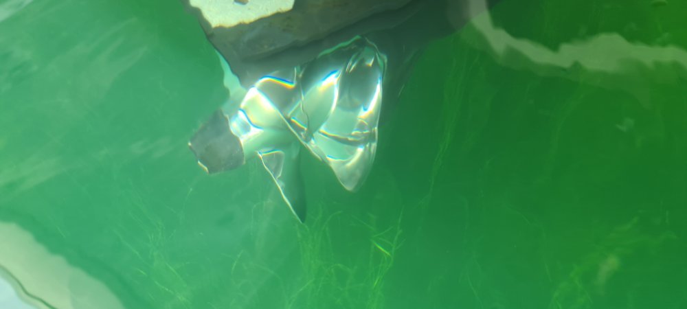

Gror godt på propellene i år også. De var nesten helt brune og hårete. Ikke rur foreløpig, men brune hårete alger. Utrolig at det det fester seg og fortsatt sitter på. Båten er jevnlig i bruk og ca 25 timer på motoren til nå siden mai.
Men med 18,5 g I vannet, dykkermaske og gryteskrubb ble de fine og blanke igjen.
