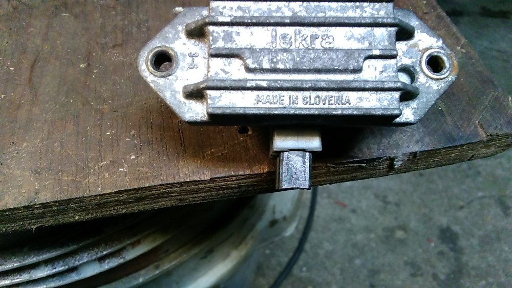

Volvo Penta md5b, hvilken type/modell dynamo er dette?
Beachbuggy
mawilu skrev 1 time siden:
Snur du den rundt står det Iskra  på den delen med ribber.du kan bruke mange forskjellige merker du har stor reim skive flytt den over hvis du bytter dynamo
Tror poenget var først å prøve å bytte børster derfor må han vite merke på dynamo.
Ett poeng til er jo att børstene får man ikke løse men man må kjøpe regulatoren med børster.
Imponert av tilbakemeldinger. Registrerte iskra, men forsto ikke at d var navnet på hele saken, aldri hørt om sorten! Ser at det kan være lurt å bytte til en ny. Har en donormotor m Marchal, disse får ikke mye skryt. Så får vurd om det er lurest å bytte hele pakka m ny eller bare delen. Uansett: tusen takk for svar, uvurderlig!
