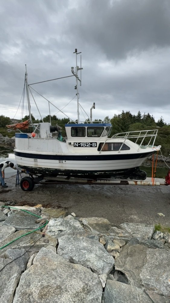

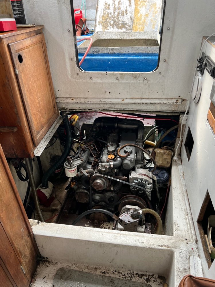

Har en Master 740 combi med påbygd bulb og litt xtra vekt. 66hk Yanmar (4jh-hte)  og et Kanzaki kbw20 gear m 2,68 i utveksling. Propell e ein 18x23". Får Max 7,5 kt - men mangler en go del turtall. Turteller virker selvsagt ikkje - så litt usikker på kor masse eg mangler. Ka har andre med samme båt/lignende maskin av stigning på
propell?

Hei. Spennende med Bulb. Kunne du fortalt hvor du fikk tak i påbygg eller om den er laget på ett verksted. Gjerne ett bilde om du har.
Har selv Yanmar 125 HK som ved ca 3300 omdreininger ga 12-13 kt. Usikker på propell spesifikasjon.
Båten reiser seg en god del så den ekstra motorkraften gir ikke så mye effekt.
Har montert flaps ( fast), men ikke fått testet mye etter det. På ca 2000 omdreininger holder jeg 7 kt.
Bildet viser nymontert flaps.
