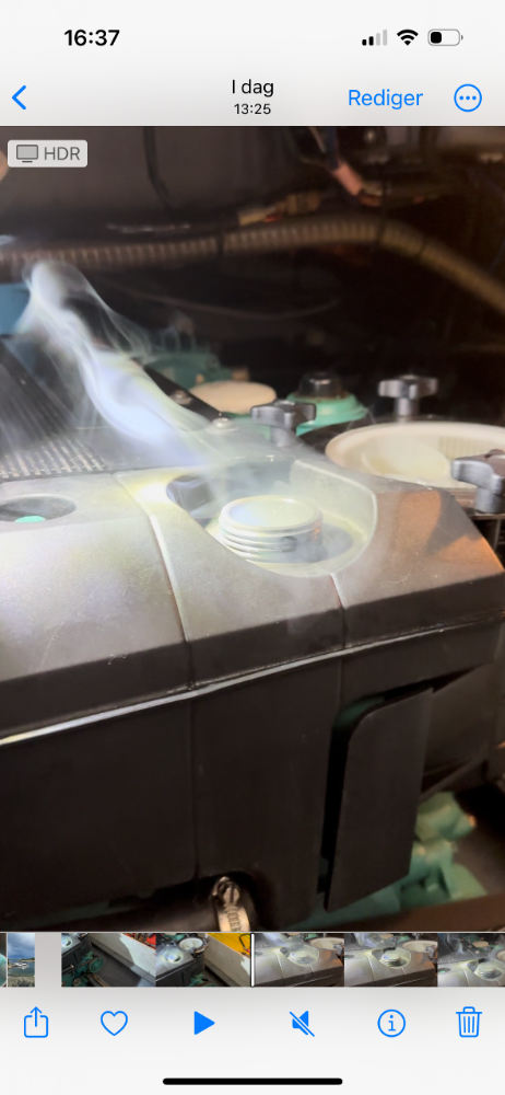

Volt Svart 15.Juli.2023 Emnestarter Link til dette innlegget Svart 15.Juli.2023 Takk for gode råd og innspill. Jeg har undersøkt litt nærmere og konstanterer følgende: Når motoren nå startes (kald motor) med åpent påfyllingslokk på eksp. tank begynner det etter ca. 10 sek. å ryke. Ser ut som og lukter som eksos/oljedamp. Det gir jo et inntrykk av at vi snakker om en lekkasje mellom kjølevannskretsen og eksos. Den behjelpelige mekanikeren i nabobåten holder en knapp på manifoil og at en skade/sprekk i gods her mellom kanaler for eksos og kjølevann kan være årsaken. Bytte av toppakning er omfattende, så ønsker selvfølgelig å avkrefte andre alternativer først. Noen med erfaringer her? (Med eksos ut fra påfyllingslokket tenker jeg nå vi kan snu fokuset bort fra inntak, S-slange, impeller, vannpumpe osv. ) Sitér dette innlegget Link to post
Fantino Svart 15.Juli.2023 Link til dette innlegget Svart 15.Juli.2023 Spooky og stor fare for at båtnaboen har rett dessverre ? Om du vil kan du kjøpe testsett for eksos i kjølevann på Biltema men er vel redd for at konklusjonen blir den samme. Sitér dette innlegget Link to post
