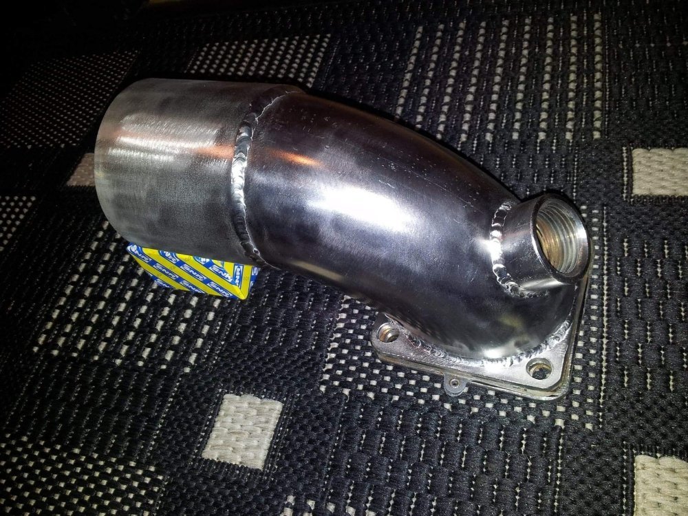

Roger og Olina Svart 27.Juli.2023 Emnestarter Link til dette innlegget Svart 27.Juli.2023 hanto1 skrev 4 minutter siden: Basis er jo Toyotamotor, både Yanmar, Nanni og Yamaha har marinisert denne 4,2 L blokka ( både 12 & 24 V) Evt problem med deler er Yamaha sine mariniseringsdeler & drev, hadde sjekket litt her.. Blokka vil man nok få deler til i mange år. Forøvrig fin båt. Takk for tilbakemelding hanto1 Jeg får som sagt med en del deler som han har samlet igjennom årene. Bla en delemotor og de to drevene som sto på. Selger virker som en nøye og ærlig kar. Bekymringen er også at han da bytter olje på motorene annen hvert år og oljen er så og si like ren. Det sier jo meg at han ikke belaster motorene og blåser ut av dem så ofte som han burde. Han har kjørt motorene 1100 timer de 18 årene han har hatt båten. De var tidligere gått 1100 timer, så nå er det totale timeantallet litt over 2200. Han har byttet registerreim og kostet på syrefaste eksosbend som han har byttet. Båten er jo strøken, men den har også deler av skroget i sandwich. Legger ved ett bilde der han har skåret ut til baugtrøster. Kommer det fukt her, så...... Sitér dette innlegget Link to post
hanto1 Svart 27.Juli.2023 Link til dette innlegget Svart 27.Juli.2023 Hvis dyser er like som på Yanmar er det 2 trinns dyser. Ikke det verste sotingen da. Min motor er ren og fin ( samme grunnmotor ) Har sikkert gått 2000 timer på lav last (av totalt 3000 timer) Blåser godt ut av den innimellom, men med fiske blir det mange timer med lite last. Olja på peilepinnen min ser også ny ut, men når jeg suger ut olje ifb skift så er den "passe" svart som seg hør og bør etter 200 timer. Er skummet i bunnen med lukkede celler skal det ikke være noe særlig problem. Mye værre om det hadde vært balsa.. Sitér dette innlegget Link to post
