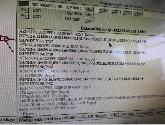

mons Svart 25.August.2023 Link til dette innlegget Svart 25.August.2023 Ta en skjermdump fra datastrømmen på Olex og legg ut Ta også en dump av siden som viser data fra de forskjellige portene. Sitér dette innlegget Mons Link to post

M_Monty Svart 28.August.2023 Emnestarter Link til dette innlegget Svart 28.August.2023 Stemmer, men Wassp er ikke om bord da båten står på land denne uke. Dette skjermbilde er fra forrige uke da jeg holde på med feilsøking. Sitér dette innlegget Link to post
mons Svart 28.August.2023 Link til dette innlegget Svart 28.August.2023 Når det står søppel bak en datalinje betyr det at setningen ikke er i et format Olex kan lese. Er det den som kommer fra loddet? Blir den borte hvis du slår av loddet? Se på baudraten (lenger opp enn du har tatt bilde) og trykk på vis på aktuell linje for å se hva du henter derfra. Lyser det grønt på aktuell linje? Baudraten og hvilke opplysninger du henter fra porter har en tendens til å endre seg hvis man slår av strømmen uten å lukke Olex først. Sitér dette innlegget Mons Link to post
M_Monty Svart 29.August.2023 Emnestarter Link til dette innlegget Svart 29.August.2023 Ja, IP adresse er nettverks kabel til Wassp PC. Det er ingen input til Olex fra Wassp via serial port. Lyset til Wassp nettverket blinker rødt og grønt, men viser grønt på bildet. Venter tilbakemelding fra Wassp på en løsning. Synes at det er merkelig at alt va i orden for noen uke siden, og plutselig er det sånn. Sitér dette innlegget Link to post

mons Svart 29.August.2023 Link til dette innlegget Svart 29.August.2023 Rødt blink betyr uforståelig info (feil baud, format el) Grønt betyr ok info. Antar du får inn flere setninger på samme port. Til høyre på linja velger du hvilke signaler du vil hente til Olex fra porten. Obs-for å bruke et signal må knappen være ute. Står den inne er signalet utkoblet. Du kan prøve med alle knappene fra loddet ute. Til venstre i bildet må knappene være inne for å være på.. Sitér dette innlegget Mons Link to post
