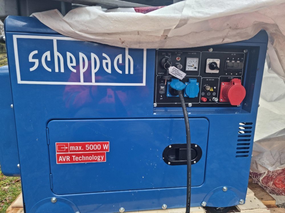

Ask Svart 15.Oktober.2023 Emnestarter Link til dette innlegget Svart 15.Oktober.2023 Hei Ei oppdatering. Eg hyrte inn ein austeuropear med lang erfaring med muring. Han hadde dette dieseldrevne aggregatet. 230 volt, 400 volt og trefase. 150 kg. Sorotoblandemaskinen gjekk som ein draum, men eit par gangar så slo overbelastningsvernet seg ut. Dette var med full blanding, og for lite vatn i sementen. Det hadde ikkje gått med 3*2,5 mm2-skøyteleidningar. Det var eitkvart feil med kiporaggregatet mitt, så eg brukte skøyteleidning blei 3*2,5 mm2 og 3*1,5 mm2 Desse blei brukt til enkelte handverktøy, vinkelslipar, lading og liknande. Dette for å sleppa bråk frå dieselaggregatet når det ikkje var naudsynt med mykje straum. Sitér dette innlegget Link to post
