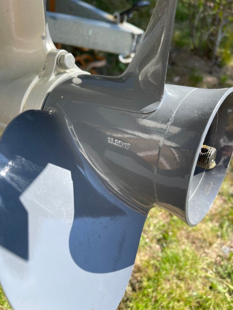

kosl Startet 28.September.2023 Link til dette innlegget Startet 28.September.2023 Hei Har alupropell - vurderer stålpropell. Blir forvirret over benevnelsen på dimensjonen - 13.25x17 som det står på denne, finner ikke noe tilvarende på stål propell. Etter det jeg skjønner utfra mange innlegg på forumet her - så går en ned ett til to tommer på stigning ved bytte til stål - er da 13 3/8 x 19 innafor? Takker for svar!! Sitér dette innlegget Link to post
dieselfan Svart 28.September.2023 Link til dette innlegget Svart 28.September.2023 13.25 x 17 er det samme som 13 1/4 x17 Sitér dette innlegget Link to post
dieselfan Svart 28.September.2023 Link til dette innlegget Svart 28.September.2023 kosl skrev 42 minutter siden: Etter det jeg skjønner utfra mange innlegg på forumet her - så går en ned ett til to tommer på stigning ved bytte til stål - er da 3 3/8 x 19 innafor? Nei, det er ikke innafor. 3 3/8" = 85.53mm - 8.55cm 13.25" = 336.55mm - 33.66cm om du mente 13 3/8" så er det 13 3/8" = 339.73mm - 33.97cm Det finnes veldig mange forskjellige stålpropeller og alu propeller. Noen er laget for å dra tung last, noen laget for lette båter og noen for å løfte nesa på båten. Derfor ber du om alt for generell hjelp. Vil du ha god hjelp så fortell hva du har og hva du skal bruke det til. 2T og 4T motorer liker ikke alltid de samme propellene selv på samme båt. Om du ikke skal kjøre vannski så trenger du ikke en propell som er god på det. Lær deg til å dele info for å få god hjelp. Sitér dette innlegget Link to post

Trond123 Svart 28.September.2023 Link til dette innlegget Svart 28.September.2023 kosl skrev for 8 timer siden: Hei Har alupropell - vurderer stålpropell. Blir forvirret over benevnelsen på dimensjonen - 13.25x17 som det står på denne, finner ikke noe tilvarende på stål propell. Etter det jeg skjønner utfra mange innlegg på forumet her - så går en ned ett til to tommer på stigning ved bytte til stål - er da 3 3/8 x 19 innafor? Det første tallet (13,25) er propellens diameter. Det andre tallet (17) er stigningen. Høyere tall er større stigning. Å gå opp fra 17 tommer aluminumpropell til 19 tommer stålpropell vil gi motsatt effekt av det du spør om. Begge verdier angis normalt i tommer. Sitér dette innlegget Link to post

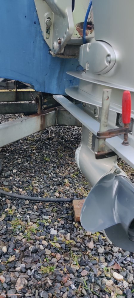

kosl Svart 6.Oktober.2023 Emnestarter Link til dette innlegget Svart 6.Oktober.2023 ivar skrev On 4.10.2023 at 15.58: Innbiller meg at yamaha og mercury propeller har samme splines som Hondaen? Det bør jo i så fall øke propellutvalget endel. Tenker som alfaalfa at høyere montering bør prøves også. Dersom motor er helt nedpå og kav.plata i flukt med bunn eller lavere så kan ofte motor heves 2 hull uten problemer selv med en alu prop Vedr. Flytte opp motoren er det notert? takk for tips! Når jeg tar den opp skal jeg legge ut bilde fra hekken. Sitér dette innlegget Link to post
kosl Svart 14.Oktober.2023 Emnestarter Link til dette innlegget Svart 14.Oktober.2023 kosl skrev On 6.10.2023 at 22.59: Vedr. Flytte opp motoren er det notert? takk for tips! Når jeg tar den opp skal jeg legge ut bilde fra hekken. Kavitasjonsplaten flukter med bunnen. Hva kan evt. forventes av å løfte motoren et par hull? Sitér dette innlegget Link to post
Teerex Svart 14.Oktober.2023 Link til dette innlegget Svart 14.Oktober.2023 NB! Ikke kavitasjonsplate eller antikavitasjonsplate, men antiventilasjonsplate Løfter du motoren et hull kan det forbedre toppfart osv. Men du kan også få ventilasjon hvis du ikke bytter til annen propell (stål, 4-blads eller begge deler). Med korrekt propell kan det til og med hende du kan løfte to hull, men det blir helt i grenseland. De to motorene jeg har/hadde på min 18-foter: Nederste bilde ble i overkant høyt, så måtte flytte motor ned litt igjen. Sitér dette innlegget Windy 27 CC/HT -84. 4,2 D-tronic 250 HK -98. Bravo 3X 1,81 20P. 30 knop (under evig reparasjon) Navette S540 -10 med Mercury F115 2,1 liter -15, 8 HK Tohatsu 2-takt -03 BSA A65L Lightning -69, Triumph Street Twin 900 -16 BMW X5 30d -13, Jeep Grand Cherokee 3,1TD -00, Audi 100 GL5E -78 Link to post
ivar Svart 15.Oktober.2023 Link til dette innlegget Svart 15.Oktober.2023 Teerex skrev for 4 timer siden: NB! Ikke kavitasjonsplate eller antikavitasjonsplate, men antiventilasjonsplate Løfter du motoren et hull kan det forbedre toppfart osv. Men du kan også få ventilasjon hvis du ikke bytter til annen propell (stål, 4-blads eller begge deler). Med korrekt propell kan det til og med hende du kan løfte to hull, men det blir helt i grenseland. det korrekte navnet er nok som sagt over, men gamle vaner henger godt igjen ... hvor mye man kan løfte kommer an på bunnutforming, motor - og propell. På weslingen min løftet jeg 2 hull uten problemer med hustler alu prop. Mindre stamme i vannet gir mindre vannmotstand, samt at noen propeller (spesielt stål) er lagd for å funke bra med høy montering for å funke slik de er tiltenkt. Dvs, ingen fasit her, man må som oftest prøve seg litt fram selv for å finne ut hva som funker best på sin kombinasjon av båt/motor/propell Sitér dette innlegget Lurøy / Svalbard. Båter: Gromling 15/60 Yamaha / Wesling 490 m/80 Yamaha / Yamarin 5940 m/ F115 Yamaha / Achilles LS4 (RIP) Aquaquick MS265 West Commando 270 m/ 4hk Yamaha Link to post
