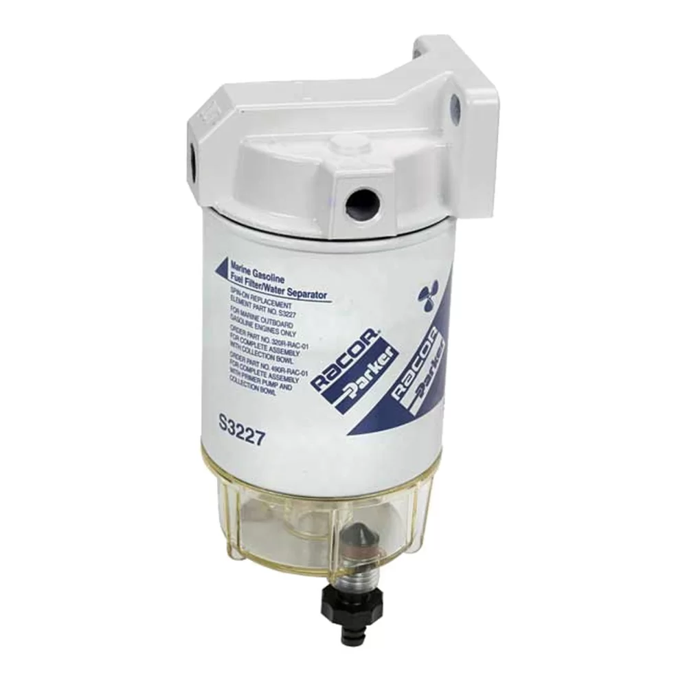

PolarLi Svart 17.Oktober.2023 Link til dette innlegget Svart 17.Oktober.2023 Har en slik racor med klar bolle, helt grei den. Men har aldri sett en dråpe vann i den, men antar den fungerer. Så orginal S3227 innsats til ca 450,- Og hvis budsjettet er veldig stramt kan du også sjekke kryssreferanse å finne tilsvarende hos bildeleforhandlerene til ca 150-200,- blant annet Bosch, MEN flere av de er ikke malte utvendig(!) så står de utsatt til vil de nok ruste veldig kjapt, men bør strengt tatt holde en sesong da.. Sitér dette innlegget Link to post
