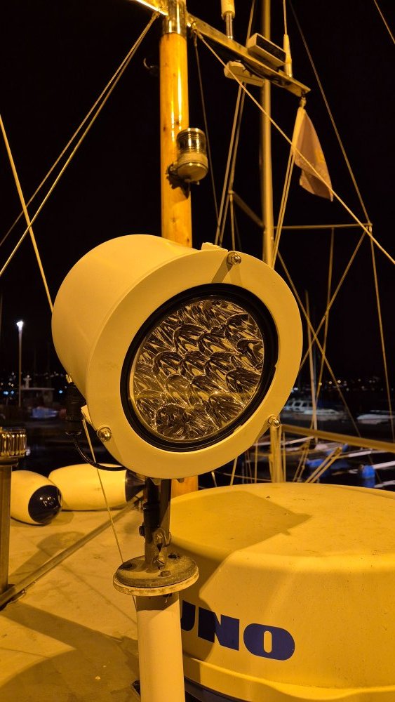

Thoma_s Startet 10.November.2023 Link til dette innlegget Startet 10.November.2023 (redigert) Har ein slik 12 volt søkelys i båten. Nå står det 100 watt halogen pære i men det er ikkje mye lys. Noen som har skiftet til led eller xenon ol? Redigert 10.November.2023 av Thoma_s Legge til spørsmålstegn i overskriften. (see edit history) Sitér dette innlegget Link to post

sap_2000 Svart 10.November.2023 Link til dette innlegget Svart 10.November.2023 Hva slags pære sitter det der i dag? Er det type H1, H3 eller noen av de vanlige bilpærene finnes det masser av plug and play xenonsett. Tipper 50w xenon hadde gjort vei i vellinga. Men det skal jo komme litt lys ut av 100w halogen også, spesielt med en tilsynelatende god reflektor som du har. Har du sjekket spenningsfall? Blir det en volt eller to borte mellom batteri og pære vil det lyse mye dårligere. Sitér dette innlegget Mvh. SAP Link to post
Thoma_s Svart 10.November.2023 Emnestarter Link til dette innlegget Svart 10.November.2023 Orginal pæren er en halogenpære 12 V G4 Var 50 watt men har 100 nå. Er 2.5 kvadrats kabel til lampa. Sitér dette innlegget Link to post
sap_2000 Svart 10.November.2023 Link til dette innlegget Svart 10.November.2023 G4 er med to pinner ikke sant? Vil tro det er lettest å erstatte med H1 og xenon kit pga liten sokkel på H1. Tror det er vanskelig å finne sterk nok LED uten at den blir for stor. Sjekk litt rundt her .... https://www.xenonkungen.com/no/produkter/xenonlys/xenonlys/ekstralys-60w-xenon.html Sitér dette innlegget Mvh. SAP Link to post
pipe Svart 10.November.2023 Link til dette innlegget Svart 10.November.2023 Første bud er å måle spenningen inn på pæra før man tenker på noe som helst annet Sitér dette innlegget Link to post
PolarLi Svart 10.November.2023 Link til dette innlegget Svart 10.November.2023 Et slikt Xenonkit på 50-80 watt er nok det enkleste og beste. Du må modifisere/fjerne orginal sokkel og sørge for at lysbuen i pæren kommer der glødetråden er nå for rett fokus. LED er selvfølgelig også mulig, men skal man opp til 5000-6000 lumen som du får med xenon, må du lage en ganske robust kjøleløsning, driver og annet ting og tang. En litt mer radikal løsning er å fjerne reflektor og montere et 9" ekstralys til bil. Da vil du kunne få mye lys, men det blir jo ikke særlig pent da... Vet heller ikke diameter på lysåpning? Sitér dette innlegget Link to post
