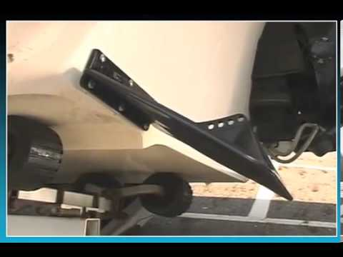

Mine smart tabs skal iht instrusjonene monteres en lliten bit opp fra skrogbunn for ikke å bremse unødig :
