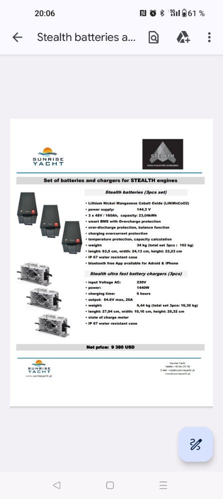

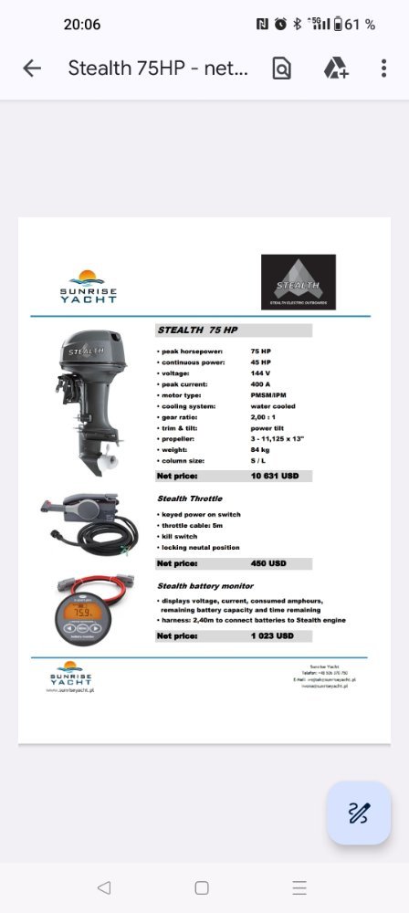

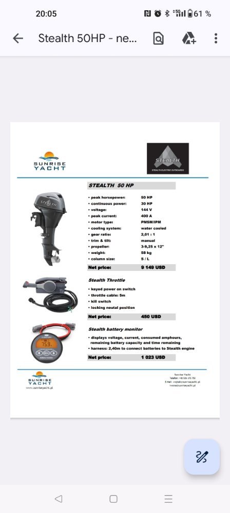

Okkaby Svart 18.Desember.2023 Emnestarter Link til dette innlegget Svart 18.Desember.2023 Bilder av priser/spec. Sitér dette innlegget Link to post

pipe Svart 18.Desember.2023 Link til dette innlegget Svart 18.Desember.2023 Har jo ikke troen på att ett 160 ah batteri duger til noe stort annet enn å dorge litt en kvelding. På en planene båt er det kanskje strøm nok til 30 min i plan hvis man drar av det man kan på gassen....eller 15 min vær vei får man vil vel tilbake til laderen på båtplassen. Sitér dette innlegget Link to post
Vittig Svart 18.Desember.2023 Link til dette innlegget Svart 18.Desember.2023 51 minutes ago, pipe said: Har jo ikke troen på att ett 160 ah batteri duger til noe stort annet enn å dorge litt en kvelding. På en planene båt er det kanskje strøm nok til 30 min i plan hvis man drar av det man kan på gassen....eller 15 min vær vei får man vil vel tilbake til laderen på båtplassen. Det står 3x160ah på 48v. Videre står det 23kwh. Det er like stort batteri som i en liten elbil. Kia soul ev fra 2017 har vel 24kwh. Fort gjort å sammenligne med 160ah 12v(dette er grunnen til at alle batteriprodusenter burde oppgi kapasitet i kwh og ikke ah). Hvis du tømmer det på 30 min bruker du 46kw i snitt. Det er mye strøm. Den "peaker" forsåvidt på 57kw sånn ca. hvis tallene stemmer så det er sikkert ikke helt umulig, men hvis resten av tallene stemmer så vil du i løpet av den tiden ha 30-40 hk i snitt og jeg vil tro du kan kjøre 30-40 min på 30hk. Jeg legger til at tallene er teoretiske. I praksis vil ikke et 48v batteri ha nøyaktig 48v. Vi får heller ikke utnyttet 100% av batteriene, men det er vel i nærheten av 90% på lithium. Om dette i det hele tatt er brukbart kommer helt an på behovet. Hvis du trenger en motor som får deg ut til en øy i nærheten og tilbake igjen så er det helt sikkert ok, men hvis du har andre behov så er det fort i minste laget. Jeg mener at elektrisk drift på motorbåter i praksis ikke er modent ennå, men det fungerer fint på seilbåter. Når det er sagt så ser jeg heller ikke at det er så mange produsenter som utnytter at det er mye større dreiemoment på elmotorer enn fossil-motorer. Det burde jo være helt andre muligheter i forhold til størrelse og stigning på propellene. Jeg vet det er noen som er flinke på det på seilbåter. Det er også flere av datene produsenten har lagt frem jeg stusser over forsåvidt. I databladene til begge motorene er det de samme batteridataene og samme "peak current" Sitér dette innlegget Link to post

Skamklipt Svart 19.Desember.2023 Link til dette innlegget Svart 19.Desember.2023 Uhm.. 10000 NOK for et display som viser batteristatus..? Sitér dette innlegget Link to post
ivar Svart 19.Desember.2023 Link til dette innlegget Svart 19.Desember.2023 Vittig skrev for 13 timer siden: Når det er sagt så ser jeg heller ikke at det er så mange produsenter som utnytter at det er mye større dreiemoment på elmotorer enn fossil-motorer. Det burde jo være helt andre muligheter i forhold til størrelse og stigning på propellene. Den øverste motoren kjører iflg spec samme propelldiam. som 9.9/15hk . Sikkert ikke så rart , den ser ut til å være basert på yamaha F9.9/15/20. Men i såfall så har den lagt på seg endel under ombyggingen 45/75hk motoren klarer jeg ikke å kjenne igjen på stående fot.. Men det sagt, brosjyrebilder har veldig ofte sitt opphav i photoshop, og man skal ikke henge seg for mye opp i disse. "All specs subject to change without notice" som det gjerne står.. Ellers, lurer på hvordan det blir med effektangivelse iht gjeldende bransjestandarder? Vil tro disse elmotorene også må forholde seg til feks ICOMIA 28 som angir at det er maks kontinuerlig effekt som skal oppgis... (men da blir vel forholdet pris/hk enda mer ugunstig ) Sitér dette innlegget Lurøy / Svalbard. Båter: Gromling 15/60 Yamaha / Wesling 490 m/80 Yamaha / Yamarin 5940 m/ F115 Yamaha / Achilles LS4 (RIP) Aquaquick MS265 West Commando 270 m/ 4hk Yamaha Link to post
Okkaby Svart 19.Desember.2023 Emnestarter Link til dette innlegget Svart 19.Desember.2023 Skamklipt skrev for 2 timer siden: Uhm.. 10000 NOK for et display som viser batteristatus..? Tenkte det samme jeg. Så jo ut som samme jeg kjøpte fra kina til noen få hundred kroner. ivar skrev 42 minutter siden: Den øverste motoren kjører iflg spec samme propelldiam. som 9.9/15hk . Sikkert ikke så rart , den ser ut til å være basert på yamaha F9.9/15/20. Men i såfall så har den lagt på seg endel under ombyggingen 45/75hk motoren klarer jeg ikke å kjenne igjen på stående fot.. Men det sagt, brosjyrebilder har veldig ofte sitt opphav i photoshop, og man skal ikke henge seg for mye opp i disse. "All specs subject to change without notice" som det gjerne står.. Ellers, lurer på hvordan det blir med effektangivelse iht gjeldende bransjestandarder? Vil tro disse elmotorene også må forholde seg til feks ICOMIA 28 som angir at det er maks kontinuerlig effekt som skal oppgis... (men da blir vel forholdet pris/hk enda mer ugunstig ) Står jo 30hk kontinuerlig på 50hk motor. Så i utgangspunktet får en, en 30hk til ca 250,000kr pluss montering. Må være god selger, om du skal få folk flest til å kjøpe noe sådan. Så at dette blir noen stor selger, har jeg svært lite tro på. så er det vekt da. En Yamaha 50hk 4T motor veier ca 110, her veier den 58kg. så at de skal ha klart å fjerne så mye vekt høres vel lit rart ut. En 75hk Yamaha veier 162 til 171kg, men her er de nede på 84kg. så de har da fjernet 50% av vekten. Så mye sier meg, at dette er motorer som originalt er mindre enn 50 og 75hk. Noe som vel også passer med propell størrelse nevnt av ivar. Hvis noen skal gjøre seg håp om å selge noe sådan, så bør de nok komme opp med mye mer info til folk. Ser for meg sette en sådan 75hk på en Øyen 620 lastet med utstyr. Da blir det nok ikke lange turen7dagen på sjøen, hvis en vil frem i plan. Sitér dette innlegget Link to post

Havelle Svart 19.Desember.2023 Link til dette innlegget Svart 19.Desember.2023 Vittig skrev for 18 timer siden: Det står 3x160ah på 48v. Videre står det 23kwh. Det er like stort batteri som i en liten elbil. Kia soul ev fra 2017 har vel 24kwh. Fort gjort å sammenligne med 160ah 12v(dette er grunnen til at alle batteriprodusenter burde oppgi kapasitet i kwh og ikke ah). Hvis du tømmer det på 30 min bruker du 46kw i snitt. Det er mye strøm. Den "peaker" forsåvidt på 57kw sånn ca. hvis tallene stemmer så det er sikkert ikke helt umulig, men hvis resten av tallene stemmer så vil du i løpet av den tiden ha 30-40 hk i snitt og jeg vil tro du kan kjøre 30-40 min på 30hk. 46kw tilsvarer ca. 60 hk. Tenker dette kan fungere fint for mindre båter, men da veier fort batteriet for mye. Vestkystseiler skrev for 7 timer siden: Dersom målet er å redusere ens totale CO2-avtrykk, tror jeg man kommer lengre ved å anvende 200k til etterisolering og energieffektiviseringstiltak i hjemmet enn ved å bruke tilsvarende beløp på en motor som kanskje brukes 50 timer i året. Stemmer, et optimistisk anslag sier at en elbil blir like co2-vennlig som en bensinbil etter ca. 25.000 km. Anslagene spriker fra ca. 20.000km til 160.000km, med et snitt på ca. 60.000 km. (Spurte forresten også ChatGPT4, den estimerer 58000km). Dette forutsetter null co2 i energimixen. Kort oppsummert: Det er dyrt, men det er en del fordeler ved å bytte til elektrisk motor i båt (spesielt seilbåt). Mindre klimagassutslipp er ikke en av disse fordelene. Ellers hadde vi en lignende diskusjon for en del år siden. Da mente folk at det bare var noen år før elmotor og batterier var konkurransedyktig. Noterer meg at man mener det samme i dag. Sitér dette innlegget Link to post

19 fot Svart 21.Desember.2023 Link til dette innlegget Svart 21.Desember.2023 ivar skrev On 19.12.2023 at 11.20: Den øverste motoren kjører iflg spec samme propelldiam. som 9.9/15hk . Sikkert ikke så rart , den ser ut til å være basert på yamaha F9.9/15/20. Men i såfall så har den lagt på seg endel under ombyggingen 45/75hk motoren klarer jeg ikke å kjenne igjen på stående fot.. Men det sagt, brosjyrebilder har veldig ofte sitt opphav i photoshop, og man skal ikke henge seg for mye opp i disse. "All specs subject to change without notice" som det gjerne står.. Ellers, lurer på hvordan det blir med effektangivelse iht gjeldende bransjestandarder? Vil tro disse elmotorene også må forholde seg til feks ICOMIA 28 som angir at det er maks kontinuerlig effekt som skal oppgis... (men da blir vel forholdet pris/hk enda mer ugunstig ) Elmotorfolket har visst sin egen måte å angi effekt på. Har lest om elmotorer som har et visst antall hk, men at produsent mener det tilsvarer forbrenningsmotor med enda flere hk. Hvis nå disse elektriske hestekreftene hadde vært sterkere enn forbrenningsmotorhestekrefter (som jo burde følge samme standarden for hva 1 hk er) så er det jo litt spesielt at den øverste elmotoren med 50 hk (bare 30 hk kontinuerlig i motsetning til en forbrenningsmotor som kan yte fullt hele tiden) er basert på Yamaha påhengsmotor opptil 20 hk. Hvis det er så kraftige hk i elmotorene så burde det jo ikke holdt med et drivverk laget for 20 hk på en motor som avgir opptil 50 hk (en kort stund) og som kanskje skrytes opp til enda mer. Sitér dette innlegget Link to post
