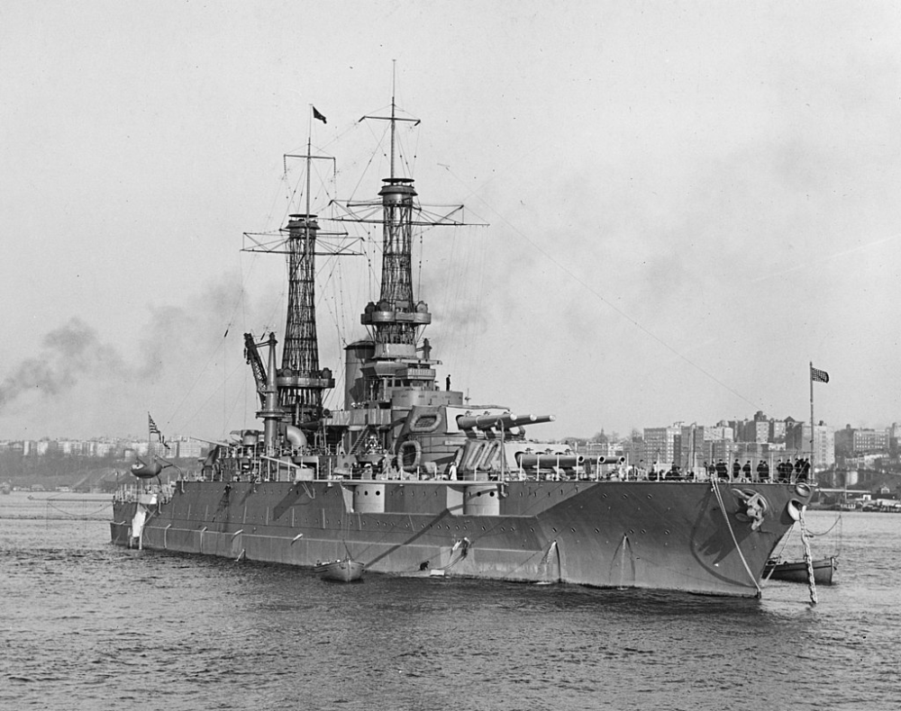

Havelle Svart 23.Desember.2023 Link til dette innlegget Svart 23.Desember.2023 Dette er et skip med elmotor: Elmotorer er veletablert i skip og er en uproblematisk fremdriftsform. Det er energilagringen som er problemet. (Kombinert med de andre problemene nevnt for påhengsmotorer) J-Å skrev On 21.12.2023 at 8.08: Ja, jeg har sett det der for mindre motorer. Men for denne motoren stemmer jo peak effekt ca. beregnet ut fra strøm og spenning: 144V*400A=58kW=77hk. Så kan man som nevnt gjerne ha en fordel av en noe gunstigere dreiemomentkurve for å komme opp i plan. Men nødvendig nettoeffekt for å holde en båt i en gitt jevn fart, blir nok ikke vesentlig forskjellig. Det blir jo litt som å beregne hestekrefter ut fra bensinforbruk. Det eneste som betyr noe er kraften på propellakselen. Men enig dreiemoment. Vesensforskjell og en av mange positive ting med elmotor. Igjen: Elmotor er bra, det er å skaffe strøm som er problemet. Sitér dette innlegget Link to post
