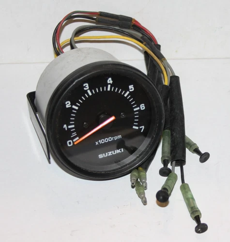

Steinrawr Startet 5.Mai.2024 Link til dette innlegget Startet 5.Mai.2024 Heisann smarte folk! Jeg har et problem (kanskje) som jeg vanligvis ville konferert med boka "electrics afloat", men den har jeg mista, solgt eller gitt bort uten å huske det. Problemet: Påhengsmotoren min lader batteriet med 15.5v. Jeg er ingen ekspert, men det mener jeg er for mye. Påhengeren er en Suzuki DT90 fra 1998, og jeg har i utgangspunktet ikke gjort noen modifikasjoner på motor, batteri eller ledningsnett på båten. Den er utstyrt med ratt i senterkonsoll, turtallsmåler, multidisplay og gasshendel. Batteriet er et 4 år gammelt 85amp startbatteri (Tror det er AGM?), men batteriet oppfører seg ellers normalt og har både god kapasitet og holder lenge på lading. Spørsmålet blir vel egentlig: Skal/må/bør jeg gjøre noe med dette, og evt. hva gjør jeg? Så vidt jeg vet er det ingen justeringsmuligheter på ladestrømmen fra coilene på motoren og ingen regulator el. på dene motoren, så jeg må evt. ettermontere en laderegulator/motstand for å få "normal" spenning på ladestrømmen. Jeg har saumfart delekatalogen til motoren og finner ikke noe relevant del som evt. er ødelagt og kan forårsake dette. EDIT: Etter litt ekstra googling ser det ut til at det skal være en "rectifier" på denne motoren. Hvor aner jeg ikke, men det er kanskje den som har begynt å tulle når jeg ser så høy ladestrøm? Sitér dette innlegget Link to post
