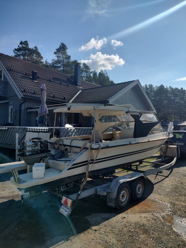

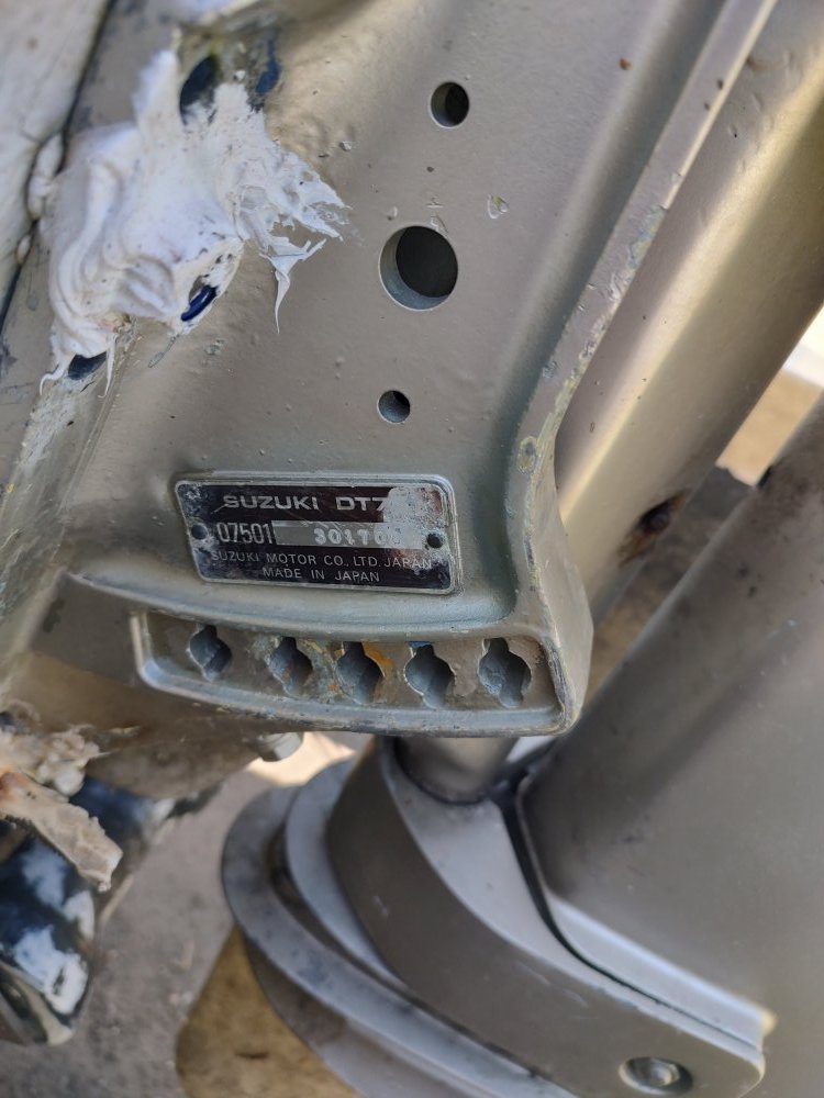

pappa_wolf Startet 2.Juni.2024 Link til dette innlegget Startet 2.Juni.2024 Etter defekten på Benji, ble jeg litt frustrert. Og kjøpte enda en båt. "Pjalten" som den fort ble døpt har jeg ingen informasjon tilgjengelig om. Men hun er ca 17 fot, pluss den største utenbords braketten jeg noensinne har sett. Ledningsnettet er interessant. Og motoren en Suzuki. Og her er spørsmålet mitt. Er det noen med erfaring fra gammel Suzuki som kan kaste litt lys over dette. Strøm til starteren. Men ikke gnist. Sitér dette innlegget Link to post

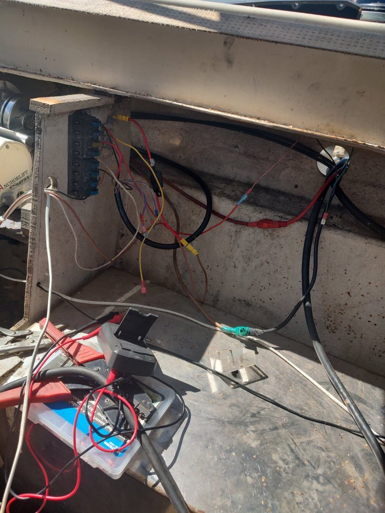

pappa_wolf Svart 2.Juni.2024 Emnestarter Link til dette innlegget Svart 2.Juni.2024 Moro med ledninger som er kuttet, satt på klemsko og ellers rakler løst rundt inne i båten. Men jeg fikk da radioen til å fungere, så jeg kan bli frustrert til musikk. Jeg har 9 ledninger. Jeg har sjekket nesten overalt på nettet, og finner fortsatt ikke noe. Og fargekoden matcher jo ikke med pluggen på motoren!! Men brun går til starteren... Eller brun går til gul med grønn stripe, og derfra til starteren. Okay, nok babling. nå skal jeg se hva jeg ellers kan bli frustrert over. Sitér dette innlegget Link to post

pappa_wolf Svart 12.Juni.2024 Emnestarter Link til dette innlegget Svart 12.Juni.2024 Etter to dager med feilsøking. og null gnist, kastet jeg inn håndkledet. Motoren ble løftet av, og Pjalten fikk en liten 25 Hk Mariner. Fikk Marineren billig, ettersom den har litt utfordringer. Måtte bytte CDI på den, men hadde heldigvis en sittende på en fungerende motor, slik at jeg kunne teste. Med låneren fyrte den, så ny er bestilt fra Sverige. Kabelen fra motoren til tenning var kuttet i to, så det gikk en liten time med å montere kabelsko i begge ender av kuttet. Han på den ene siden og hun på den andre. Etter at jeg var sikker på at motoren fyrte, kunne jeg så skjøte inn den halve meteren som manglet, for at rekke frem til kontrollpanelet. Ble litt overrasket over å finne hovedbryter på både + og - siden. Har aldri sett det før. Ellers har det gått i. "Hmm, hvor går denne kabelen? Den går dit. Hva er den koblet til? Ikke noe, den bare henger der!!" "Hva med denne? Den går dit, men har byttet farge, og går inn på minus-skinnen???" Det tok meg et par timer å lokalisere lensepumpen. Den sitter gjemt under bensintanken, og er koblet til en bryter gjemt nederst under den ene hovedbryteren. Fine LED lanterner, hvor begge ledninger er koblet til pluss!!! Så det går litt i klipp og lim nå, bare for å få båten til å fungere, uten å brenne ned! Sitér dette innlegget Link to post

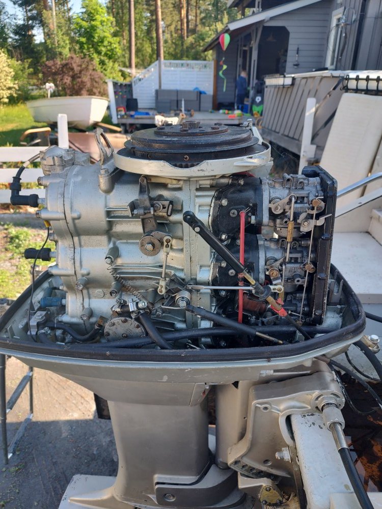

pappa_wolf Svart 16.Juni.2024 Emnestarter Link til dette innlegget Svart 16.Juni.2024 Det er ikke oljetank på den, ferdigblandet i bensintanken. Jeg lurer litt på om jeg skal plukke av forgasseren og gi den en rens. Det kan ikke skade Sitér dette innlegget Link to post
index Svart 16.Juni.2024 Link til dette innlegget Svart 16.Juni.2024 Nei, rens av forgasser er en selvfølge på gammel påhenger. Minst årlig, gjerne oftere. Sitér dette innlegget "First they ignore you, then they ridicule you, then they fight you, then you win." - Mahatma Gandhi Link to post

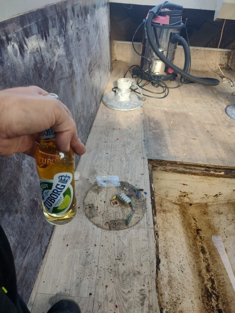

pappa_wolf Svart 19.Juni.2024 Emnestarter Link til dette innlegget Svart 19.Juni.2024 On 6/16/2024 at 8:07 PM, index said: Nei, rens av forgasser er en selvfølge på gammel påhenger. Minst årlig, gjerne oftere. Litt knotete å få av, men det gikk. Vet ikke helt hva tidligere eier har tenkt, men både choken og primeren var feilmontert. Når man primet, (drar ut choken helt et par ganger!) endte man opp med choke knappen i hånden. den skal så vidt jeg vet sitte fast. Men jeg sporer av. Forgasseren var ikke spesielt møkkete, og det tok ikke lange tiden før den var tilbake på plass. En øl senere kunne jeg klatre inn i båten, og vri nøkkelen og høre motoren putre igang. Testet et par ganger, og den startet like fint hver gang. Nå har den stått natten over, så skal teste, før jeg kjører en tur på biltema etter rørklammer. Hvem vet, kanskje det blir båttur i dag. Sitér dette innlegget Link to post

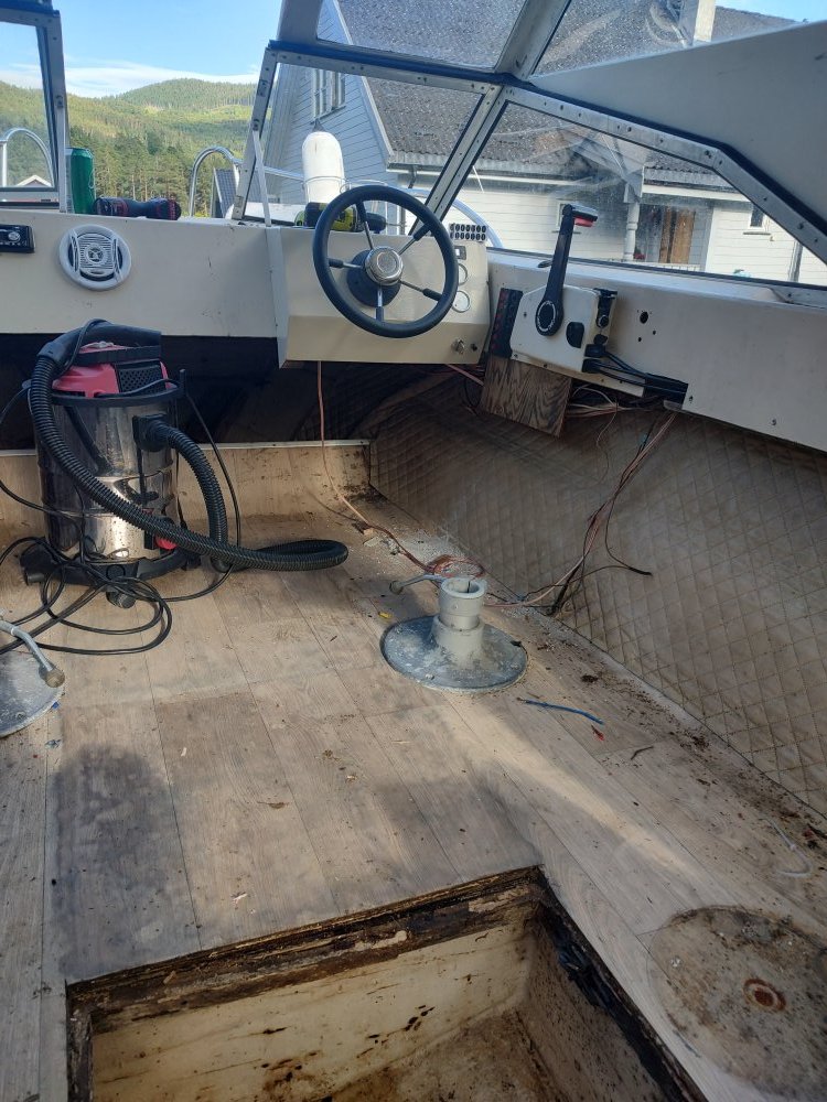

pappa_wolf Svart 19.Juni.2024 Emnestarter Link til dette innlegget Svart 19.Juni.2024 Motoren er koblet opp, og fungerer. Har gjemt det meste av ledningsnettet. Og besluttet meg for å fikse gulvet. Eller ihvertfall midten av det. Regner med at jeg lager 2 luker. Må sette et par lister, men tenker at det er mer for min egen sjelefred sin skyld, enn noe annet. Hadde bare smokker på en plate, slik at jeg hadde noe å gå på. Nå skal den pyntes. Sitér dette innlegget Link to post

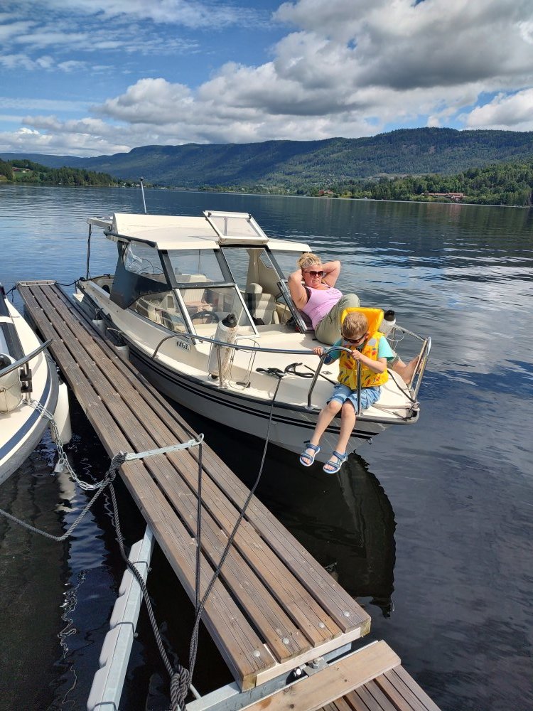

pappa_wolf Svart 23.Juni.2024 Emnestarter Link til dette innlegget Svart 23.Juni.2024 Pjalten gikk på fjorden i dag. Sikkert mer jeg kunne ha puslet med, men gadd ikke. Så litt over 11 ble hun vippet av hengeren. Tjoret fast til ett skilt, mens jeg fikk parkert bilen. Den store plattformen bak gjorde det enklere å komme seg ombord. Putret litt rundt, mens jeg testet gass og gir samt styringen. Det er rom for forbedring på alle plan. Men ellers fungerte hun som forventet. Eneste jeg fort oppdaget er at med 25 hk, er hun fryktelig under motorisert. Og stammen er litt for kort. Gir man full gass, og hun bikker 10 knop, begynner hun å kavitere. Så må vel få funnet feilen på Suzuki en, og få den tilbake på plass. Men det ble noen hyggelige timer på fjorden og jeg kan ikke få Benji hjem fort nok. Den motoren skal fikses. Sitér dette innlegget Link to post
