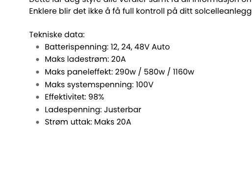

b0rls Svart 14 timer siden Emnestarter Link til dette innlegget Svart 14 timer siden Tar ett oppfølgingsspørsmål her. Jeg har en Victron 100/20A regulator som skal tåle panel opp til 290W (12V) 20A og 100V. Jeg har i dag ett panel som er på 160W rundt 7A om jeg ikke husker feil. Hva skjer om jeg parallellkobler dette med ett nytt på 160W? Jeg vet det står max 290, men det skjer aldri at jeg får det i praksis. Jeg er jo innafor på max strøm og max spenning, men siden det står max panelstørrelse 290W ble jeg litt usikker. Er det slik at regulatoren kvitter seg med det som er for mye eller må jeg ned i ett panel på 130W, og hva skjer om jeg parallellkobler ett panel på 160W med ett annet på 130W? Sitér dette innlegget Link to post

b0rls Svart 13 timer siden Emnestarter Link til dette innlegget Svart 13 timer siden Jeg har kun ett 160W panel i dag som gir 20V til regulator. I perfekte forhold gir dette 7.8A. Parallellkobler jeg vil jeg beholde 20V, men få høyere strøm. MQTT regulatoren skal tåle 20A så den er innafor, men i speccen står det "max størrelse på panel 290W" . Så om jeg parallellkobler 2.stk 160W paneler så blir jo det mer. Vet ikke om det har noe å si? Sitér dette innlegget Link to post
Fantino Svart 6 timer siden Link til dette innlegget Svart 6 timer siden b0rls skrev for 6 timer siden: Jeg har kun ett 160W panel i dag som gir 20V til regulator. I perfekte forhold gir dette 7.8A. Parallellkobler jeg vil jeg beholde 20V, men få høyere strøm. MQTT regulatoren skal tåle 20A så den er innafor, men i speccen står det "max størrelse på panel 290W" . Så om jeg parallellkobler 2.stk 160W paneler så blir jo det mer. Vet ikke om det har noe å si? Dersom du finleser manual for Victors MPPT så ser det ut som om regulator bare vil ‘regulere bort’ evt energi som overstiger spec. I så fall er dette jo en elegant måte å sørge for god lading også i dårlige lysforhold, med litt tap av maxeffekt når en en sjelden gang har optimale lysforhold. Understreker at jeg dette er noe jeg _tror_ og ikke kan gå god for, bare ser sånn ut fra det jeg har lest i manual. Setter du MPPT på 24V system i stedet så tror jeg den håndterer mer effekt, skal stå i tabellen. Men da må du seriekople panelene for å få tilstrekkelig innspenning, og dersom de har ulike lysforhold er det gjerne ikke en god ide. Det er vel ikke så interessant ift systemet ditt heller, med mindre du vil sette en egen DC-DC fra 24 til 12V for å sørge for at alt lades av solceller. Å bytte mellom 12 og 24V har jeg lite tro på. MPPT skal kunne stå i auto og selv sense batterispenning, men batterier skal _alltid_ koples fra sist og tilkoples først, dette for at MPPT skal kunne dumpe overskudd av energi fra solceller og ikke bli ødelagt (omtrent som å kople dynamo fra batterier ‘i fart’). Så blir en litt omstendelig koplingsprosess i så fall, og muligens også fare for å sende pulser gjennom solceller ‘i fart’ som kan ødelegge dioder ol. Jeg har selv en dobbeltpolt 25A bryter mellom solceller og MPPT for å kunne kople fra ved div onkopling men må innrømme at jeg venter til det er kveld/lite lys før jeg slår den av og på. Sitér dette innlegget Link to post
