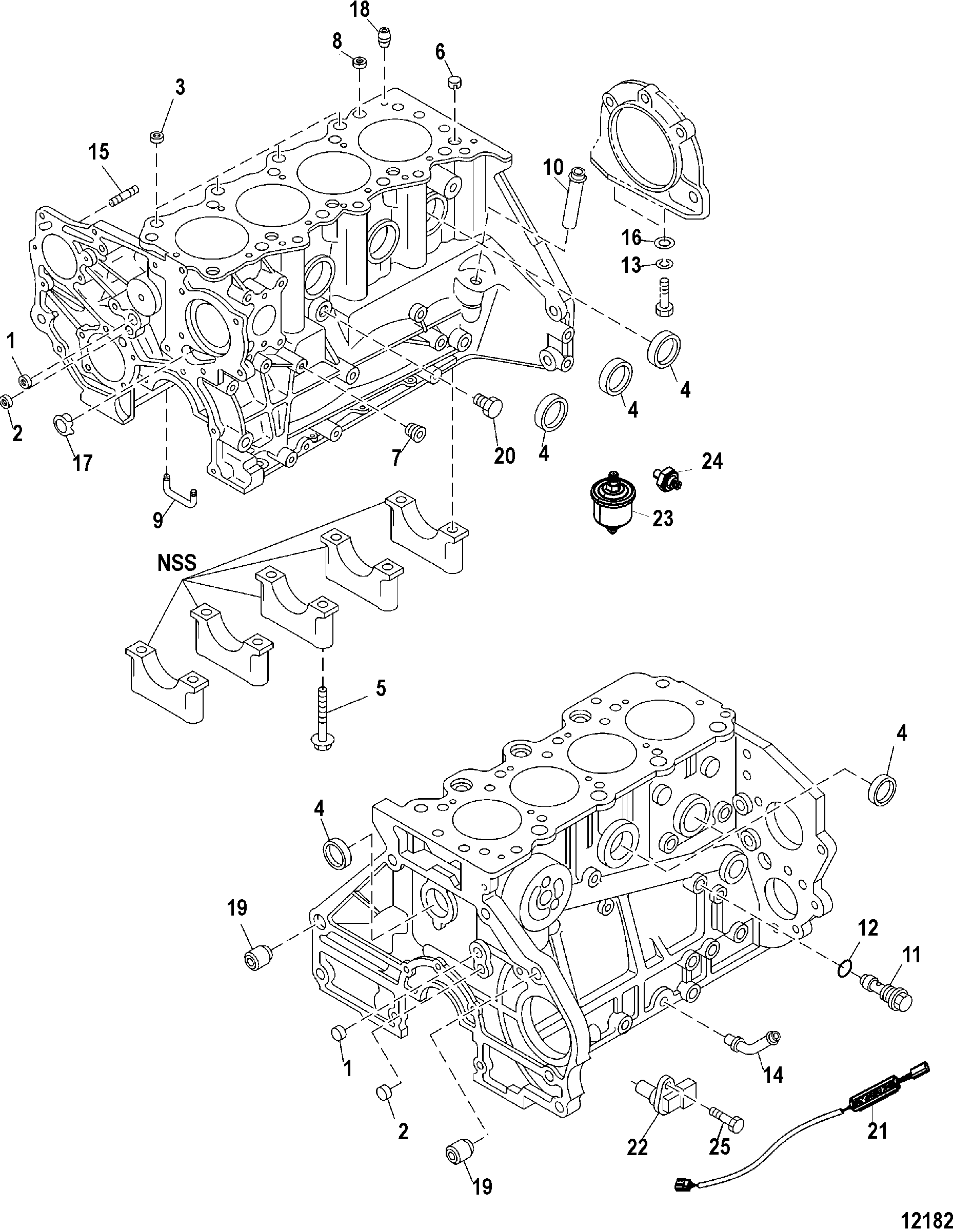

Willmann Startet 19.Juni.2024 Link til dette innlegget Startet 19.Juni.2024 Hei. Har en turteller som ikke fungerer så bra. Ønsker å bytte giver men får forskjellige meninger om hvordan turteller er koblet. Er det noen som utfra bilder og info kan fortelle om jeg har giver/sensor på blokka? Og eventuelt hvor den sitter? Eller om jeg har signaler til turteller fra dynamo? Motoren er en Mercruiser dti 1.7, 2007 modell, 120hk. Og sitter i en Uttern D68. Setter stor pris på tips ? Sitér dette innlegget Link to post
Jens_P Svart 19.Juni.2024 Link til dette innlegget Svart 19.Juni.2024 Har også en 2007. Etter det jeg vet er det sensor ved svinghjulet og en elektronikkenhet som er koblet til instrument. Del nr 21 og 22 på tegning. Sitér dette innlegget Lykke er en kombinasjon av god helse og dårlig hukommelse! Link to post
Willmann Svart 19.Juni.2024 Emnestarter Link til dette innlegget Svart 19.Juni.2024 Takk for info ? Jeg har også sett denne treningen men det er jo så trangt i motorrommet så vanskelig å komme ned å se på motoren. Er denne da på styrbord side på motoren? Sitér dette innlegget Link to post
Willmann Svart 25.Juni.2024 Emnestarter Link til dette innlegget Svart 25.Juni.2024 Jeg forsøker igjen, da forrige forsøk forsvant fra forumet. Jeg skal skifte turteller sensor på min Mercruiser 1.7 diesel, 2007mod. 120hk. Fordi turtelleren slutter å fungere etter en tids kjøring. Men jeg er veldig usikker på hvor jeg finner den på motoren. Jeg har fått sprengskisse av motoren men syns ikke jeg ble helt klok allikevel. Er det noen som kunne hjulpet? Forklare HVOR den sitter? Er ganske trangt bak her i en Uttern D68, går det an å skifte mens motoren er i båten? Hvilket verktøy anbefales å benytte? Finnes det bilder av denne mens den sitter på motoren? Hadde satt veldig pris på litt hjelp fra dere nå ? Takk til dere som forsøkte å hjelpe på mitt forrige innlegg. Som sagt forsvant det, så glad om dere bruker 2 minutter igjen til min hjelp. Sitér dette innlegget Link to post

Bigdrago Svart 25.Juni.2024 Link til dette innlegget Svart 25.Juni.2024 Turtelleren får signal fra tach amplifier 884833a1. Tach amplifier får signal fra sensor 882454. Tach amplifier sitter med borrelås ca ved girskiftkabelgreiene eller hva det heter. Jeg snittet opp kablene litt og brukte multimeter. Evnt at du går over alle kjente jordingspunkt. Merkelig at din slutter å fungere i fart. Du kan vel bestille turteller, åpne pent, prøve og evnt returnere om det ikke er den? Servicemanual, koblingsskjema osv https://baatplassen.no/i/topic/90815-mercruiser-17-dti-service-manual-maskin-og-drev-pdf-i-zip-mappe/ Sitér dette innlegget Link to post
Jens_P Svart 26.Juni.2024 Link til dette innlegget Svart 26.Juni.2024 Giver er del 22, elektronikkenhet er del 21. Dette er bak på styrbord side. Sitér dette innlegget Lykke er en kombinasjon av god helse og dårlig hukommelse! Link to post
