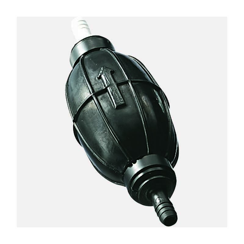

Seesnake Startet 22.Juni.2024 Link til dette innlegget Startet 22.Juni.2024 Hei. Jeg tenkte å gjøre det litt lettere å montere en primingpumpe (manuell pumpe som til påhengsmotorer) på diselslangen slik at det går fortere å fylle opp filterene etter bytte. Jeg er litt usikker på hvor denne bør stå og er litt usikker på om dette skaper problemer når motoren går med tanke på vakuum. Tenker da på om blæra vil klappe sammen under gange. Er det noen her ute som har montert en slik på en diselmotor tro og om dette fungerer? Det vil jeg spare mye tid med tanke på å bruke "nikkepumpa" som sitter ved finfilteret. I dag tar dette veldig veldig lang tid å fylle opp begge filtrene. Hilsen seesnake Sitér dette innlegget Link to post
nomen Svart 22.Juni.2024 Link til dette innlegget Svart 22.Juni.2024 Jeg hadde en slik "blære" på min TAMD30 motor i mange år uten problemer. Kjøpte største typen og av god kvalitet. En annen fordel er at hvis fødepumpen streiker, kan man manuelt holde motoren gående i em krise. Sitér dette innlegget Hold kjeft,når du snakker til meg! Link to post
dieselfan Svart 22.Juni.2024 Link til dette innlegget Svart 22.Juni.2024 Anbefaler deg å montere slik at blæra kommer litt unna de varmeste komponentene og at blæra ikke blir hengende i bunnen av en U. Sitér dette innlegget Link to post
Seesnake Svart 22.Juni.2024 Emnestarter Link til dette innlegget Svart 22.Juni.2024 ok takk for svar. Hvor bør jeg montere denne? mellom finfilter og grov filter? har best plass der. Nesten ikke plass mellom tank og grovfilter. Litt usikker på hvor den bør stå? Sitér dette innlegget Link to post
dieselfan Svart 22.Juni.2024 Link til dette innlegget Svart 22.Juni.2024 Fordi en slik håndpumpe suger bedre enn den trykker så er kanskje mellom finfilter og dieselpumpe best, men tror det har liten betydning om du setter den mellom fin og grovfilter. Følger du rådene fra @nomen og sikrer at den er lett tilgjengelig og at slange og nippler har rett dimensjon, så har du en god løsning. Sitér dette innlegget Link to post
Seesnake Svart 22.Juni.2024 Emnestarter Link til dette innlegget Svart 22.Juni.2024 takk for svar. Ja da setter jeg den i mellom grov og finfilter og åpner luftinga på finfilteret. takk takk. Sitér dette innlegget Link to post

Grand Banks jr Svart 23.Juni.2024 Link til dette innlegget Svart 23.Juni.2024 Har TAMD41B og monterte blærepumpe mellom dieseltank og vannutskiller. Kjøpte på Maritim, type laget for diesel og 9,5 mm mener jeg. Ingen problem med flatsuging. Superenkelt å prime alle filter. Sitér dette innlegget Fiskebåten: Shetland 498 - min 16" "speed sjark" - 60 HK Evinrude VRO (deaktivert VRO) Turbåten: Neptim 8000, VP TMD40A TAMD41B Link to post
Seesnake Svart 17.Juli.2024 Emnestarter Link til dette innlegget Svart 17.Juli.2024 har nå montert blærepumpa på turledningen mellom grovfilter og finfilter. Fungerte veldig bra. Tok bare noen sek og fylle grovfilter og finfilter. Takk for alle innspill. Den var en smart løsning jeg ikke har tenkt på før. Sitér dette innlegget Link to post
