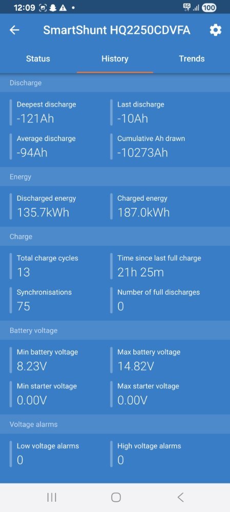

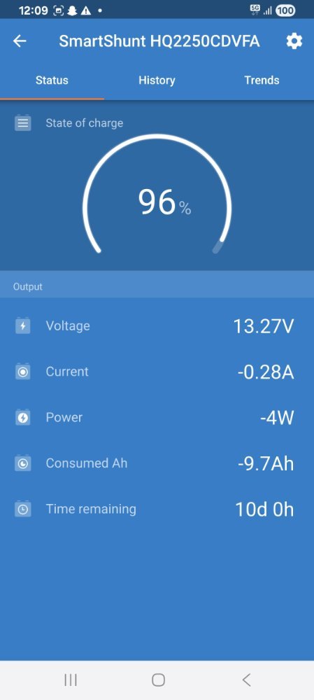

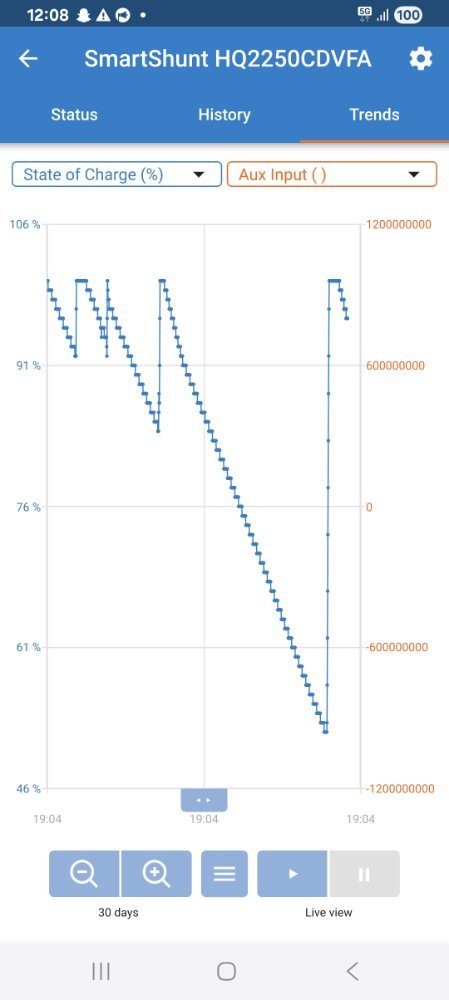

Ida Marie III Svart Tirsdag 11:23 Emnestarter Link til dette innlegget Svart Tirsdag 11:23 Her er det forskjellige innstillingen. Grafen viser perioden over 30 dager, med det tidsrommet utladning skjedde. De to siste bildene er nå i øyeblikket. Sitér dette innlegget Link to post
