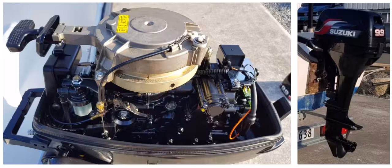

To-takts Suzuki DT9.9 oppjustert til 15 hk. Har fungert fint i "alle år", men begynte tidligere i uken plutselig å fuske ved pådrag, og kommer heller ikke opp max turtall mellom "fuske-riene". Sviver fint på tomgang. En kompis med erfaring med dette har hatt ute forgasser og sjekket og blåst rent det som kan blåses rent uten bedring. Det kan legges til at motor allid er kjørt med korrekt oljeblanding (1%) og aldri med etanolholdig bensin. Bensinfilter er rent. Plugger byttet. Blir fortalt av dem som kan dette at neste blir å forsøke med ny coil, eventuelt nye pluggledninger. Er ekspertisen her enig i dette, eller er det andre ting som kan/bør sjekkes først? Takk.

Raskt spørsmål her. Har du byttet tank/slange/kobling nylig? Jeg har "dævles" med samme motor og samme symptomer for noen år siden. Da viste det seg at det var bensinkoblingen på motoren som sugde luft. De 100,- spart på Biltema viste seg altså å være en dyrekjøpt erfaring.
Bingo!! Et par runder med tape rundt koblingen inn på motor fra slange gjorde susen. Koblingen var ikke direkte løs, men tydeligvis løs nok til å suge luft. Takk for innspill.
