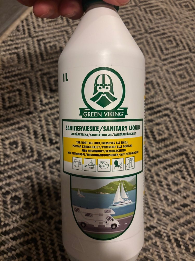

VonSchnellfahrer Svart 30.Oktober.2025 Link til dette innlegget Svart 30.Oktober.2025 Denne? Er en pall til salgs på Havaristen på Enebakk dersom noen trenger.. Sitér dette innlegget Link to post
