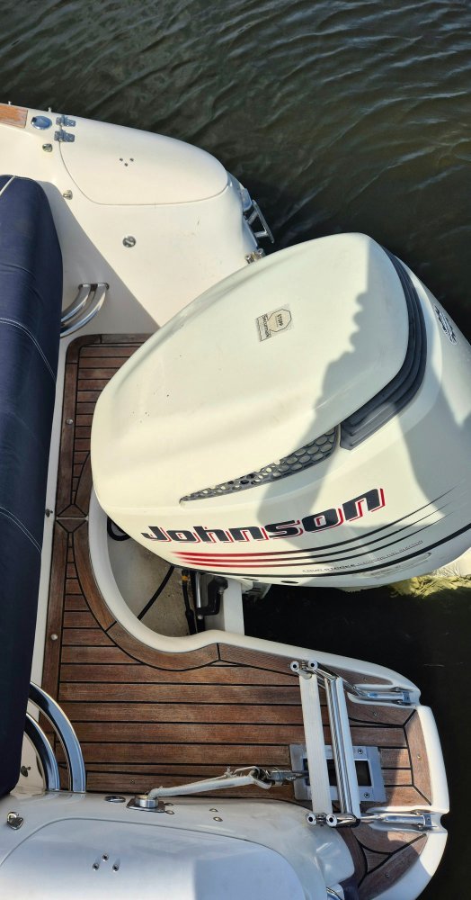

Jeg har en Ibiza 24 SE Touring med en Johnson 225, begge fra 2004.
Jeg har ingen klokker som viser gangtimer på motor, finnes det noen enkel måte å finne ut av dette på?
Til opplysning er det Suzuki som produserte denne modellen, så vidt jeg vet.
Jeg har sett videoer hvor enkelte sier at turteller viser antall gangtimer ved første "klikk" når man vrir om nøkkelen. Har prøvd dette uten hell.
Motor ser slik ut forøvrig:
