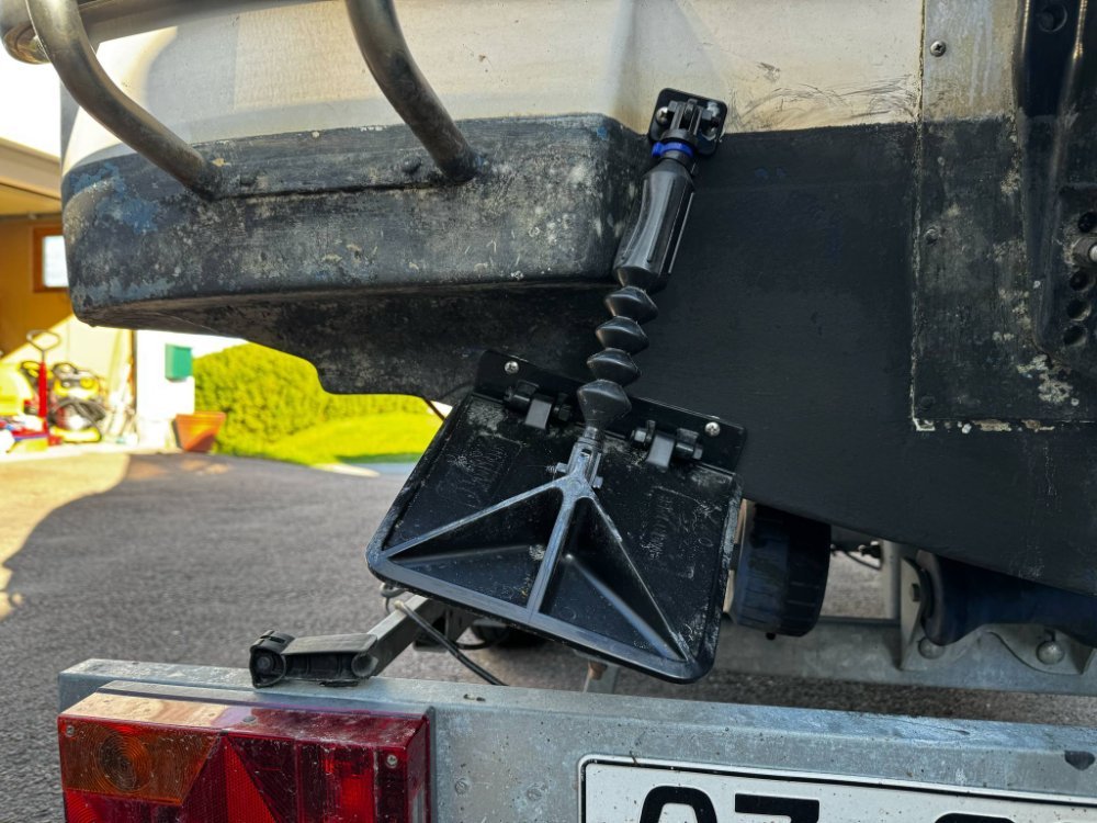

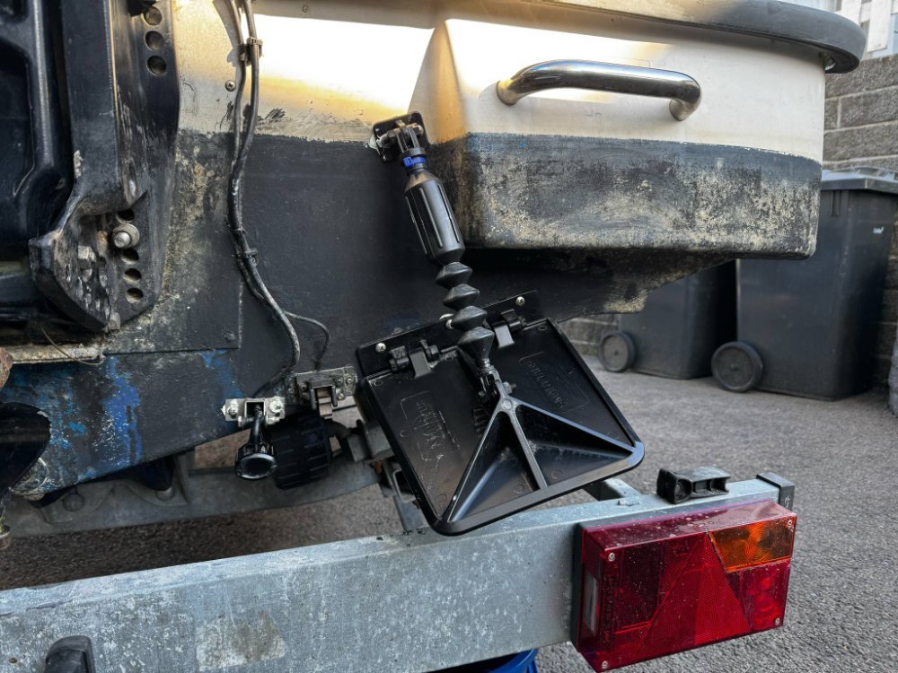

Poly-Esther Svart 26.April Emnestarter Link til dette innlegget Svart 26.April ivar skrev On 14.4.2025 at 10.43: Du fjerna både badestigen og håndtaket? Har du bilder av monteringa? Hei Ivar! Så ble det seende ut. Veldig fornøyd med monteringen. Se bildene nedenfor. Sitér dette innlegget Link to post
