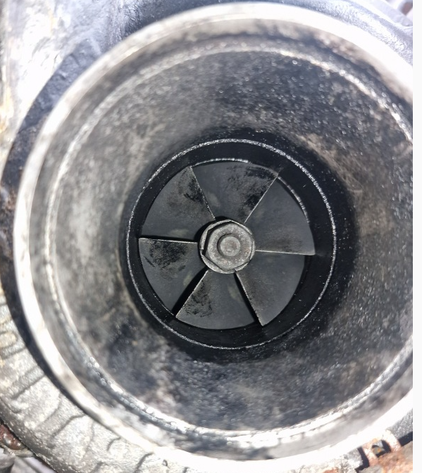

-Inspisert luftside av turbo; Her er litt tegn etter olje, men trolig bare det som er kommet gjennom filteret fra veivhus. (Lagt ved bilde).

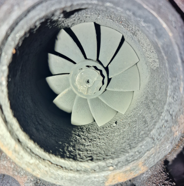

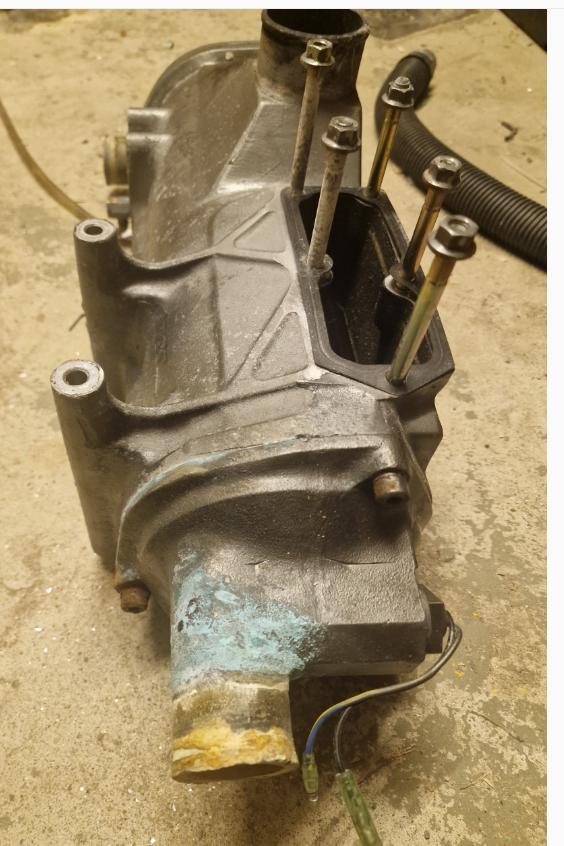

-Tok av eksosbend ut av turbo; Her er en del sot som nok kunne vært vasket bort men ikke spor av at det lekker olje.
-Inspisert turboblad begge sider; Turbo spinner lett og der er ingen tegn til slark eller skadde blad. Forsøkte også spinne luftsiden mens vi holdt igjen på eksossiden så akslingen mellom må være hel.

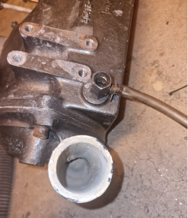

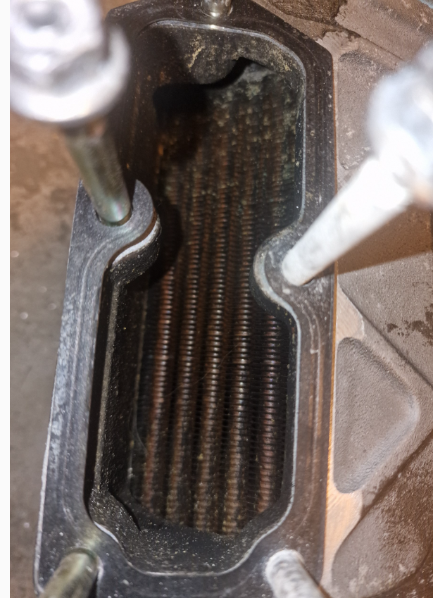

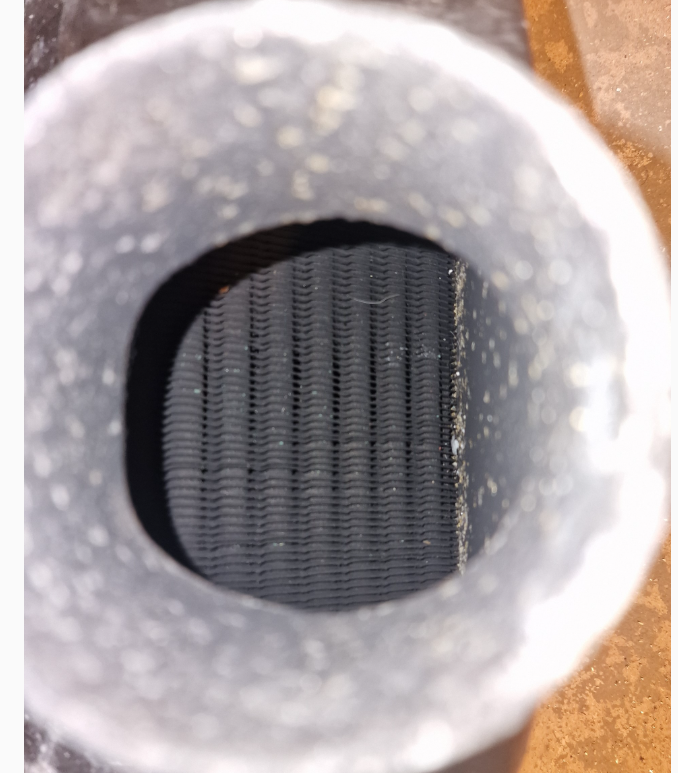

1; Fra tubo går luften via intercooler;
   Vi vurderer plukke av slangene her og løsne intercooler for sjekk og eventuelt rengjøring mtp luftstrøm fra tubo ->motor. Kan det være tæring her som "lekker" luft noe sted eller innvendig saltutslag eller oppsamling av olje fra veivhus som lager turbulens i luftstrøm til motor?

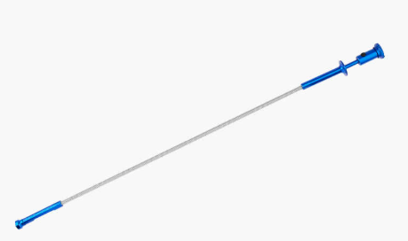

Ta med blindpluggen fra porten i innsugsmanifolden som du ønsker å montere i.

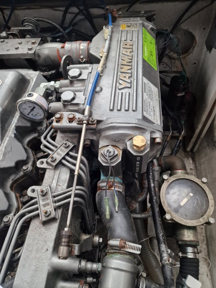

Motor går fint, men oppnår ikke noe som helst turbotrykk på manometeret jeg fikk montert.

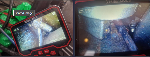

Vi forsøkte også løsne slange mellom turbo og intercooler for å med hånden kjenne etter turbotrykk og konstateter at der er luft - men "litt slapt".

Spørsmål:
Intercooler har en dreneringsslange og et gjenget hull på luftsiden like etter turbo som slipper ut luft. Skulle dette vært plugget?
Regner med hullet her er alt for lite til at det betyr noe for turbotrykk?
Bilde av manometerplassering:
Måtte vinkle det for at det ikke skal lekke olje og samtidig få plass til motorkassen.

Eksosside;

Turboen virker spinne ganske greit, men jeg har desverre lite å sammenligne med så sikker kan jeg ikke være.
Har lastet noen filmsnutter (og bilder) her; Turbo
Når jeg tar tak i akslingen fra begge sider og beveger sideveis kjennes det klart at der er noe slark.
Skal se om jeg får tak i et måleur som lar oss måle dette. Inn-ut er det vanskeligere kjenne om der er noe som helst slark.
Luftside fra turbo;
Her er bilde av intercooler;
Mot motor;
Dreneringen som er åpen fra luftsiden og utgående sjøvannsstuss;
Hullet her er gjenget, så det kan se ut til at det er mulig stenge for slangen ved å skru inn en bolt her.
Har noe salt/grønn missfarging rundt slangestusser på begge sider samt litt i sammenføyningene så jeg tenker en god vask trengs etterhvert.

                Her traff jeg på litt problemer da det sitter 2 bolter i underkant av turbo som viste seg være særdeles vanskelig komme til. Den ene satt på oljeretur, og den andre var en av de 4 boltene som holder turbo til motor.
                Det  var særdeles trangt komme til og jeg ikke hva verktøy som bør brukes her.
                Endte med en kombinasjon av fastnøkler og leddet fastnøkler med skralle, men det var så trangt at jeg fikk bare 1 og 1 tann til å ta på skrallen.
                Her klarte jeg da også miste en av de 2 oljereturboltene ned mellom eksosbend og motor på et sted hvor den var helt umulig å nå tak i med fingre og enda værre å se.
               Løsningen ble kamera fra Jula; (Akslingen synes såvidt oppe til høyre på bildene).
              Og en plastbit fra en kabelkanal for å "banke den løs fra undersiden" (På bildet til høyre satt den fast);
               og en slik gripeklo fra Biltema med magnet;
              (Kamera og gripeklo er nå fast inventar ombord)
