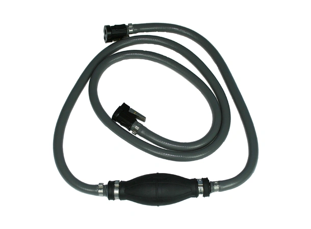

en påhenger slange uten koblinger
Det funker utmerket til slikt :smiley:
en slik sak jeg har:

den sugepumpe bør funke helt greit tenker jeg.
Men en fordel med en slik bensinslange med blærepumpe men uten koblinger  - den fungerer som en hevert når du har fått flyten i gang -kjekt om du feks skal ha 20 liter over fra tank til dunk.
(Og så er det alltid kjekt å ha slikt i reserve om det skulle oppstå noe kluss med den i båten)
EASTERNER Bensinslange Yamaha - Komplett 2m - m/ pumpe og bensinkoplinger
