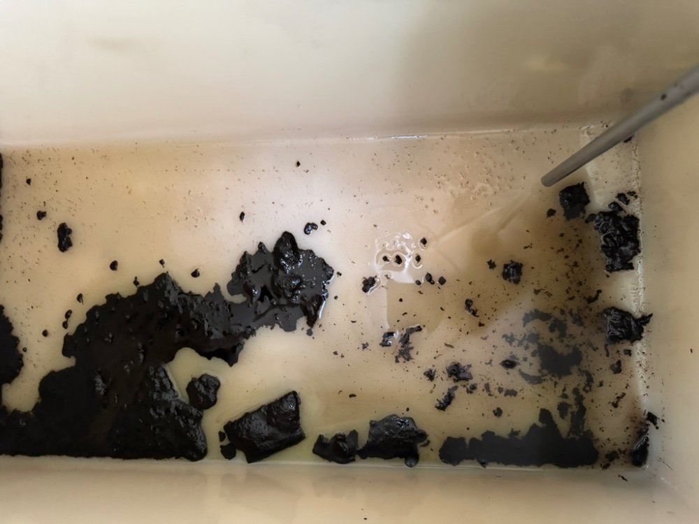

Det er var et par ting som var galt i min Fenix med MD2020D:
1. Dieselretur fra motor gikk inn på grovfilter. Det gir følgende problemer:
  • Diesel i tank sirkulerers ikke. (Normalt skal all diesel i tank sirkulere flere ganger i timen.)
  • Når diesel bare sirkulerer internt i motor vil luft og gass bli værende i systemet. Slitte dyser kan avgi små mengder eksosgass som kan akkumulere seg i systemet.
  • Krets blir varmere
2. Det manglet mannhull for innspeksjon og rengjøring. Vedlegger noen bilder fra prosessen med å sette inn luke.
Dersom det stadig kommer mengder med vann i dieselfilter eller det er misstanke om skit i tank, da er båt ikke sjøklar.
Satt inn en tankluke fra Wema: https://www.maritim.no/wema-insp-luke-m-hull-for-giver-diam115
