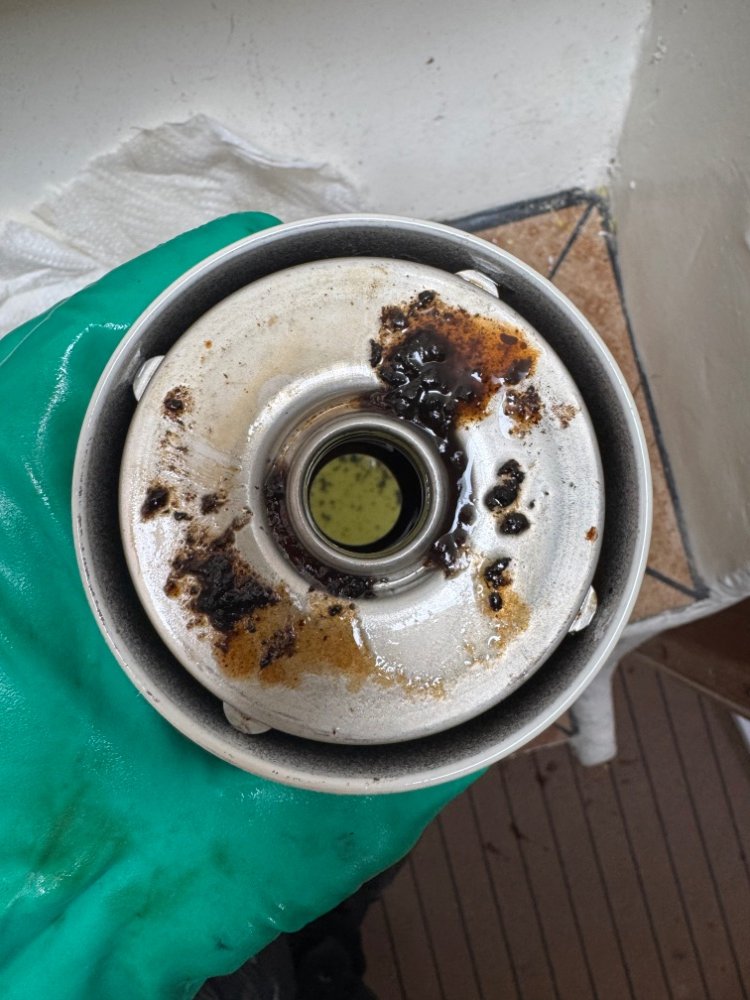

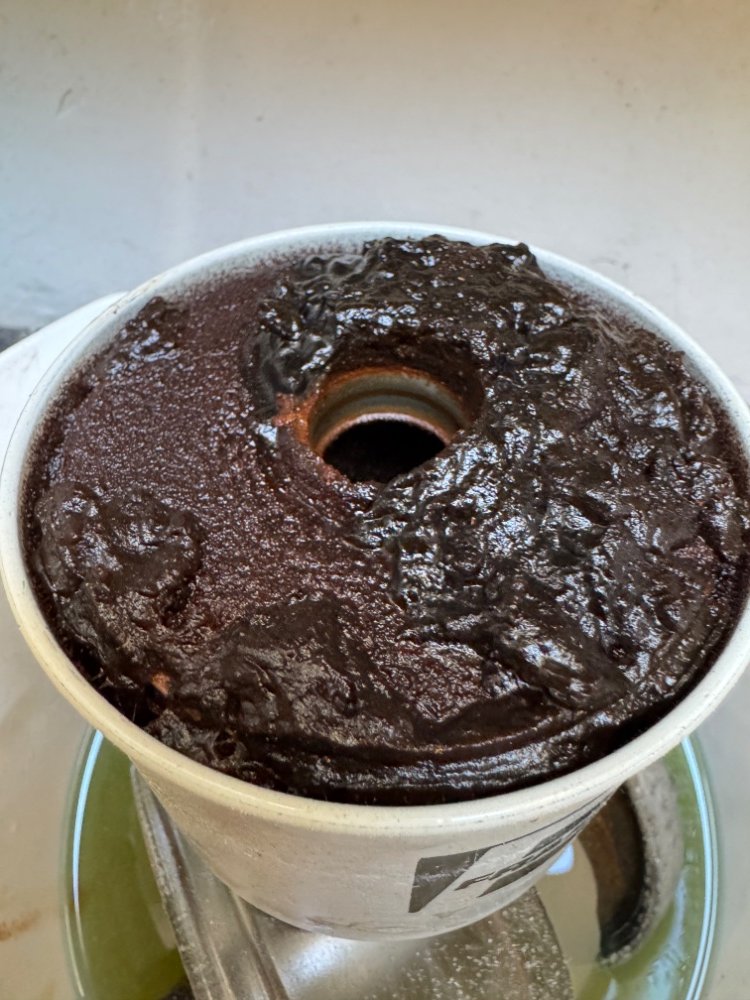

Og ja, greit med både enkel tilgang til selve tankene og til å gjøre rent innvendig. Tok meg vel tre timer å demontere, tømme, rengjøre og re-montere. Det er sjeldent et prosjekt jeg ikke har gjort før går så kjapt og smertefritt, og det å fjerne så mye gørr og få en ren tank er en veldig tilfredsstillene følelse :smiler:
Og slik så det ene grovfilteret ut. (Det til den andre tanken/motoren har jeg ikke rukket å ta ennå.)
I finfilteret kunne jeg ikke se noe rusk, men dette var det jammen på tide å ta tak i. Og for en deilig følelse å ha ha gjort dette!

Maika og min båt er samanliknbare, men min har ein dieseltank og ikkje to.
På 21 år har ikkje sett noko i nærleiken av ein brøkdel av så mykje skit i våre grovfilterem, sett i høve til biletet til Maika..
Eg trur at ein av årsakane kan vera at Maika sine filtre ikkje er gjennomsiktige.
På den førre båten var det VP-motor (ein av grunnane til at eg hatar VP), og slike grovfiltre som det ikkje er råd å sjå gjennom.
Det satt litt inne å skifta filtre som kanskje var heilt fine.
Dieselhygienen min har vore å sjekka grovfiltera visuelt kvar gang eg sjekkar olja, og andre ting i motorrommet.
Dvs. 10-12 gangar i løpet av sesongen.
Kvar vår pumpar eg òg ut 4-5 liter diesel frå botnen av tanken.
To gangar har eg òg tatt ut dieseltanken og skylt tanken med rein diesel.
Finfilteret har eg slutta å sjekka. Det er vanskeleg å få tett.
Kanskje eg har vore heldigare med stadane eg har fylt diesel?

Jeg har slike fra CAV:
https://www.maritim.no/vannutskiller-cav-296-komplett
Har du slike fra Racor? I så fall, fungerer de annerledes, altså at skiten synker ned i bunnen av glasset i stedet for å legge seg oppå filteret slik det gjorde hos meg?

Eg fann ikkje noko bilete av filterhusa våre, men det er filterhus med vassutskiljar. Huset er av eit stykke. Dvs. at filteret blir montert, frå oppsida, og ned i ein kopp/huset. Dersom eg opnar, frå toppen, ser eg altså papiret i ffilteret. Difor er det lett å følja med på tilstanden inne i filteret. Eg inspiserer eit par gangar i året, men eg har ikkje bytta filtre på fleire år.
Vassutskiljaren er av glas, og då er det lett å følja med på kvaliteten på dieselen.
Desse filterhusa er merka Volvo Penta. Eg må motviljug innrømma at dei har funka bra. Som vanleg legg VP inn noko for å plaga kundane. På desse filterhusa har dei brukt tommegjengar.
Finfiltera kunne, med føremon, vore lettare å skifta eller fått tette etter inspeksjon.
Eg brukar nok motorane meir enn deg. Det kan òg vera ei årsak til at eg har sluppe fri.

Det finnes vel ikke gjennomsiktige grovfiltre? Det finnes filtere uten vannutskiller, og det finnes kanskje ugjennomsiktlige vannutskillere...
Vannutskilleren er nettopp det. Dieselen der kan godt være klar og uten smuss selv om filteret begynner å få nok. Har du grums i vannutskilleren er du vel ganske sent ute, og går på flaks.
