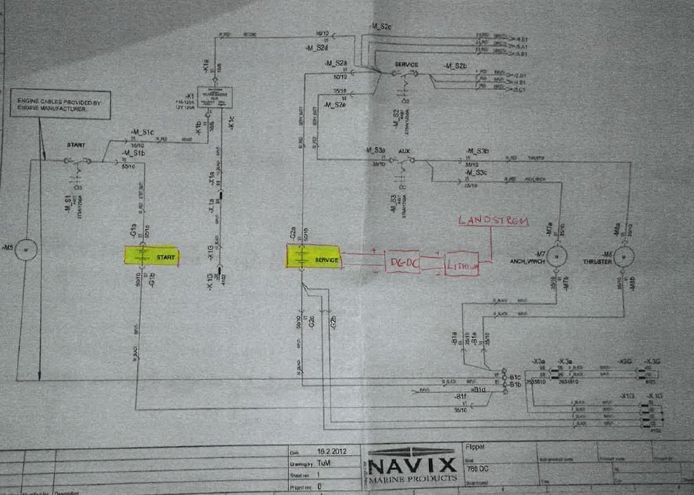

Marulf Svart 9.Oktober Emnestarter Link til dette innlegget Svart 9.Oktober En liten oppdatering: Jeg har installert et 100Ah lithiumbatteri, som beskrevet nedenfor. Målet var å finne en så enkel løsning som mulig, uten å endre for mye på det originale oppsettet – samtidig som jeg ønsket å unngå belastning på dynamoen til utenbordsmotoren. Løsningen har nå vært i bruk gjennom hele sesongen, og den har fungert utmerket. DC-DC-laderen lader servicebatteriet når landstrøm ikke er tilgjengelig, og den styres enkelt via Bluetooth. Dette gjør det lett å aktivere lading ved behov. Laderen gir også ekstra kraft til baugpropellen og ankervinsjen når spenningen faller under ete definert nivå. I tillegg har jeg et portabelt solcellepanel som jeg kan lade lithiumbatteriet med om det skulle være behov. Med dette oppsettet har det ikke vært noe problem å ligge flere dager uten landstrøm selv om jeg bruker både stereo,lys, varmeapparat og kjøleskap. Sitér dette innlegget Link to post
cruiser Svart 10.Oktober Link til dette innlegget Svart 10.Oktober Hvilken DC-DC og hvilken landstrømslader valgte du til dette? Og hvor høy spenning har du satt ut fra DC-DC? Styrer du denne kun via blåtann eller også med bryter(e)? Tror det er mange som vurderer noe lignende, ofte pga store strømtrekkere som thruster, vinsj o.l. Sitér dette innlegget Link to post
J-Å Svart 12.Oktober Link til dette innlegget Svart 12.Oktober Dette blir litt reklame for Victron, men ut fra skjemaet til @Marulf over hadde jeg valgt en DC-DC i denne serien. Det vil gi et lithiumbatteri som er helt isolert både på pluss- og minusside. Som lader ville jeg valgt en i denne serien. Så ville jeg hatt en ekstra DC-DC fra startbatteri til lithiumbatteri . Strømstyrke ut fra behov. Sikringer ihht Victrons anbefaling. Hvis en er OK med felles minus, og har behov for mye strøm så kan denne være best (etter at problemet med VHF støy nå sies å være løst). Den gir litt flere muligheter, og viser bl.a strømstyrke inn og ut til enhver tid. DC-DC og AC-DC ladere har ladeprofiler med spenningsvalg for forskjellige batterityper, som vanligvis er OK. Eventuelt kan en ha AGM batteriet som et thruster- og vinsjbatteri, og flytte de andre forbrukerene over til lithiumbatteriet. Sitér dette innlegget Link to post
Marulf Svart 26.Oktober Emnestarter Link til dette innlegget Svart 26.Oktober Jeg bruker en smart dc-dc lader fra victron som det er link til i forrige innlegg. Som lader har jeg en 20a Nor-charger for lithium og en 20a Quick lader for de to agm batteriene. Har også en smart victron mppt regulator for solcellene. Grunnen til det er at jeg allerede hadde en nor charger liggende og det var ikke flere ledige utganger på quick laderen. Jeg har bryter og sikring i tillegg til blåtann. Husker ikke helt hva jeg satte ut-spenningen på, men har prøvd meg litt frem med å justere når den skal starte lading av agm battteriet. Nå står den på 12.5 V. Det hadde vert en enda bedre løsning å bruke agm kun til thruster og ankervinsj. Men det viste seg å bli litt mye styr i virkeligheten selv om det ser enkelt ut på skjema. Jeg åpnet innlegget med at jeg ønsket å gjøre minst mulig endringer på originaloppsettet og det har jeg oppnådd selv om løsningen ikke er så bra som den kunne være om jeg hadde bygd om litt. Tross alt så er dette mer en daycruise enn en ren turbåt og oppsettet løser mine behov slik det er nå. Sitér dette innlegget Link to post
