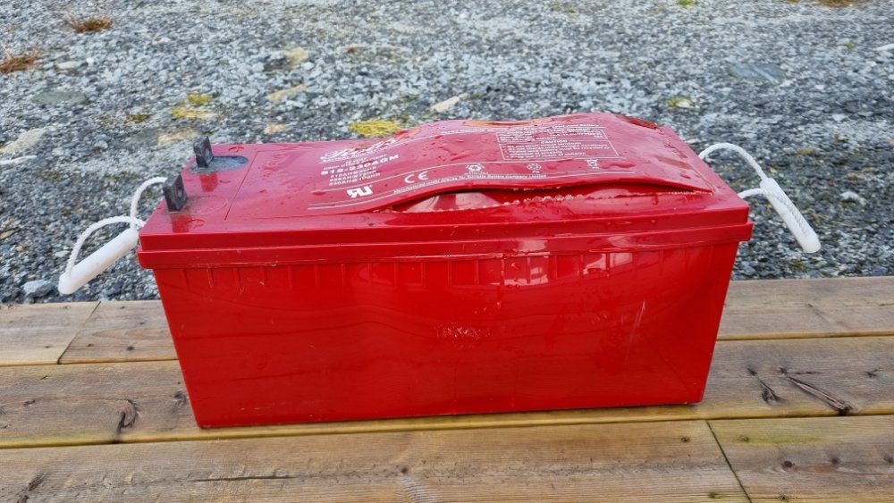

KDB skrev 37 minutter siden:
Vanlige bly syre ca 13.25, AGM 13,35 er det jeg ville valgt. Batteriene dine har gasset, skummelt, sett flere tilfeller der batteri har eksplodert pga for høy float.
Har du noen referanser til verdiene du viser til? Mener det er standardinnstilling på laderen som er brukt. I tillegg lader den med 14,24V i 6 timer etter hver ny "nett tilgang".
Å underveis så lader motoren...
Må sjekke innstillingene, og det er flere batterier som har samme lading.
Mh Arejane
KDB skrev 6 minutter siden:
Minimum bulk tid er ofte 15 min, 6 timer er alt for mye, dette er ofte maks bulk tid. Datablad for batterier varierer innenfor samme kjemi. Mine anbefalinger er hva jeg har opparbeidet gjennom ca 20 år med batteri systemer i skip.

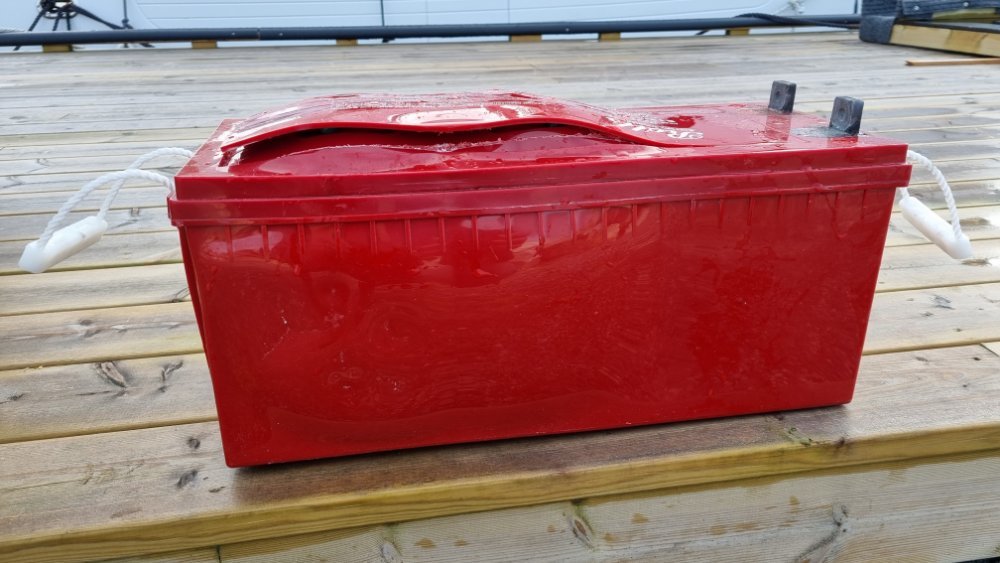

Vedrørende float ladespenning på AGM. Her bør man lese på hva produsent anbefaler. Veldig vanlig er 13,6-13,8. Har selv Ritar 120 Ah forbruk , og de har fått 13,8 i 10 år, men ladingen står ikke på kontinuerlig , men stort sett hele tiden i havn.
Om jeg skal tippe på det batteriet som buler , så har den ene cellen overslag eller kortsluttet slik att de andre har fått for my spenning. Mål syrevekten på alle celler. Er det en som skiller seg ut , er det denne som har feilet
JRK skrev for 6 timer siden:
Undersøkte ikke batteriet mer, og har levert det inn. Sendte spørsmål til Exide, og fikk svar at en årsak kunne være lite syre, antar de mente lite vann, dvs uttørket.
Mh Arejane

Arejane skrev for 13 timer siden:
Da skulle du spurt "de er jo vedlikeholdsfrie "  hvordan kan de da tørke ut da?
Svar fra Exide:
Hei,
dette kan lett skje når det f.eks. er lite syre igjen oppi cellene.
ville tatt og åpnet og sjekket ver celle for å se at det er nok veske.
men kan verr endel andre årsaker også, vansklig å si hva som kan skje.
batteriene er også 7år gamle så da kan alt skje
Spørsmål fra meg:
Message: Hei, jeg har en båt med start- og baugtruster batteri Sønnac SE1853. Batteriene er ca 7 år, og nå er det kul på toppen av batterikassen, dvs toppen av batteriet buler ut. Hva har skjedd og hvorfor? Batteriet vedlikeholds lades kontinuerlig med 13,8V.
Mh Arejane
  • 4 måneder senere...
Oppdatering
Årsaken til skaden på batteriet var overlading fra generatoren på motoren. Regulatoren var defekt, dvs den ladet med maks. Dette resulterte til slutt i brent stator på generatoren. Det uheldige var at det ikke ble oppdaget umiddelbart. Generatoren er nå reparert med deler fra Triconor, må skryte av de!
